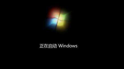

    win7系统是一个性能优异的经典系统,但最近很多朋友都遇到了win7更新失败蓝屏的问题!这要如何维修呢?今天,小编为朋友们带来了win7配置更新失败蓝屏的解决方案。如果有必要,让我们来看看。

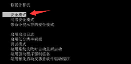

    1、电脑强制关机后重启马上按热键F8,进入到高级启动界面,这个时候通过键盘方向键上下选择到“安全模式”,然后回车确定进入。

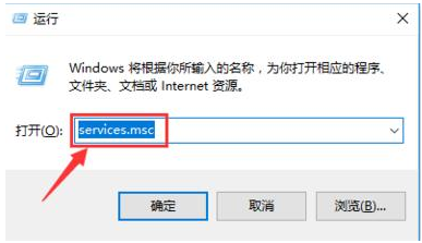

    2、安全模式下进入Windows系统桌面后,同时按下键盘快捷键Win+R,打开运行窗口输入“services.msc”打开服务设置。

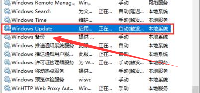

    3、在服务界面右侧找到“Windows Update”一栏,双击打开。

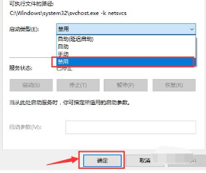

    4、Windows Update 属性界面,找到启动类型选项,将其设置为“禁用”,点击“确定”保存。
    5、关闭服务后关机重启电脑,就可以正常进入系统了。
