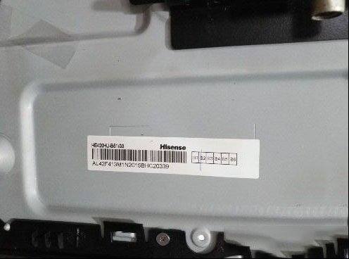

摘要: 收到同行送来的故障机壹台海信42K380U液晶电视,故障表现是开机几秒钟出现横线闪烁,随着开机时间延长,闪烁严重至整个画面重影上下闪烁,声音正常。断开逻辑板右边与屏边版连接线,左边图像正常,判定为屏右边版或屏坏 ...
    收到同行送来的故障机壹台海信42K380U液晶电视,故障表现是开机几秒钟出现横线闪烁,随着开机时间延长,闪烁严重至整个画面重影上下闪烁,声音正常。断开逻辑板右边与屏边版连接线,左边图像正常,判定为屏右边版或屏坏,处理办法,取一边长大概一厘米正方形薄软纸片塞入右逻辑板与屏边版之间连接线金属接触点,位置于(从电视机背面的方向看,从最左边两个左右触点当起点)插入纸片,试机画面如新机无差别,使用一周无故障,完美修复。
         关于这次维修,还有点心得体会,和大家分享一下;类似故障不同机型排线接口各顺序功能不同,但有一共性,一边逻辑排线也只有四厘米左右的宽度,改变纸条位置会出现不同故障表现为,直到不出现横线则短路点找到了,如果横线干扰消失却有其它竖线及另外不正常光栅,则把纸条剪窄一点,如果还不行如果能见到屏边版,则顺着短路点检测屏边版上的元件,电压值可参考另一屏边版对应点找出短路元件,修屏边版要温柔点,如果是屏内短路元件就没办法找了,那就是伤心屏(三星屏)。
