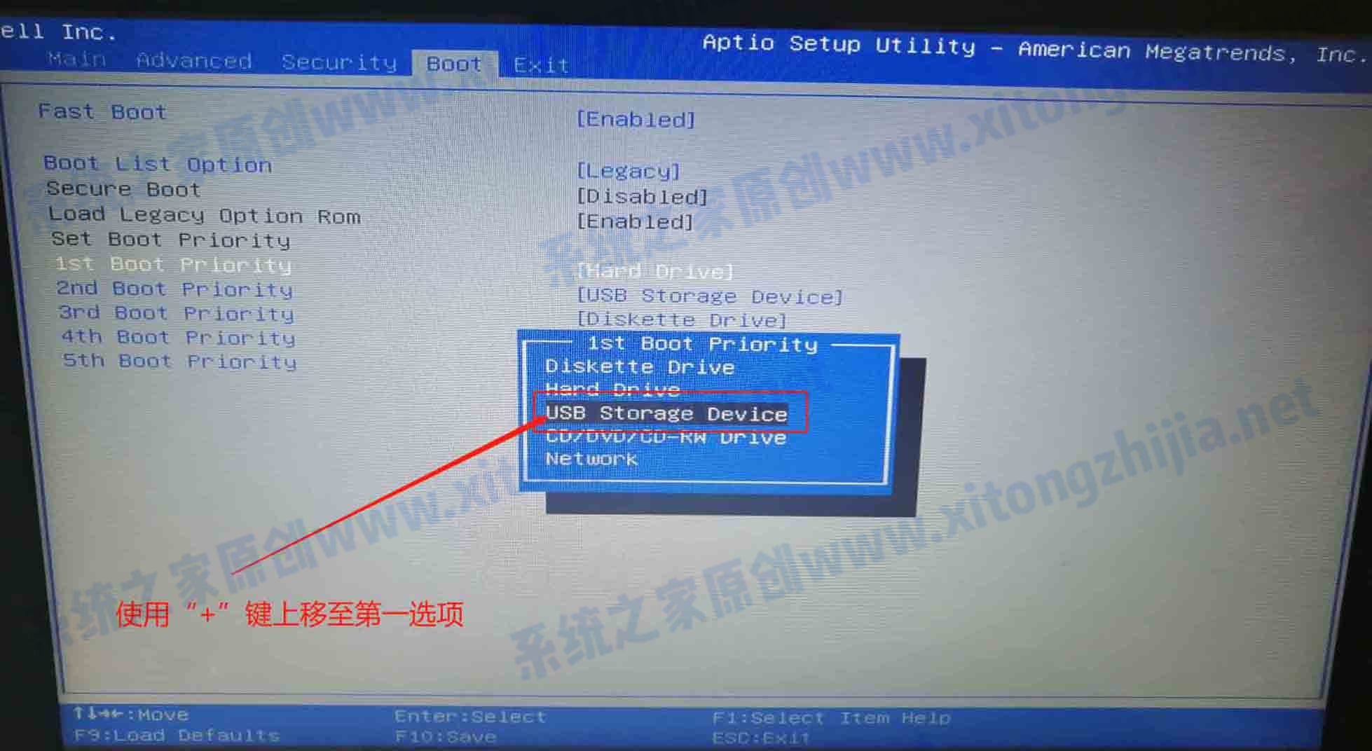

    操作方法:
    1、查询笔记本电脑型号的BIOS设置界面热键,查询结果为F2
    2、重启电脑,出现重启画面时迅速按下设置热键进入BIOS界面
    3、进入BIOS界面,利用方向键切换至BOOT菜单
    4、在BOOT界面中,使用方向键选中大白菜u盘对应的U盘选项,并使用“+”键移动到第一选项,最后按下F10键保存并退出(注意:通常带有“USB”字母的选项即为U盘启动盘选项)
    以上就是华硕电脑如何更改为u盘启动的全部操作了。我们制作好u盘启动盘之后,就可以通过bios快捷键或者是u盘启动快捷键,设置华硕电脑从u盘启动了,不知道你学会了吗?希望这篇教程可以帮助到你。
