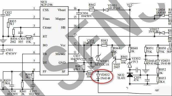

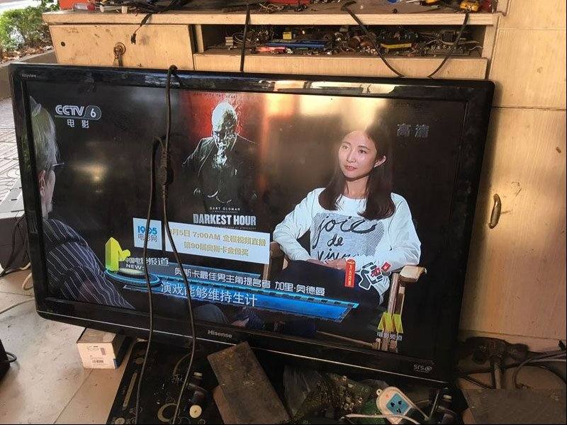

摘要: 收到同行送来的故障机壹台海信42液晶电视,故障表现为是播放一个小时左右自动关机,然后会自己开重启;拆开机器,测量在自动关机时候PFC电压400以上,感觉是保护电路动作了,最后查出是NPC1396 的9脚电压异常,顺着9脚外 ...
    收到同行送来的故障机壹台海信42液晶电视,故障表现为是播放一个小时左右自动关机,然后会自己开重启;拆开机器,测量在自动关机时候PFC电压400以上,感觉是保护电路动作了,最后查出是NPC1396 的9脚电压异常,顺着9脚外围查出是VD832漏电导致,更换后故障修复。
