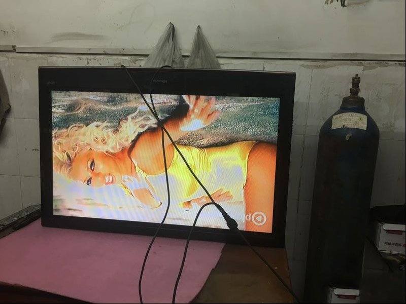

    收到同行送来的故障机壹台海信42寸等离子电视,故障表现是指示灯交替闪烁,这个是常见故障,换Z板未检测开机,啪的一声打回原形,于是开始了维修过程,具体看下面的图片。

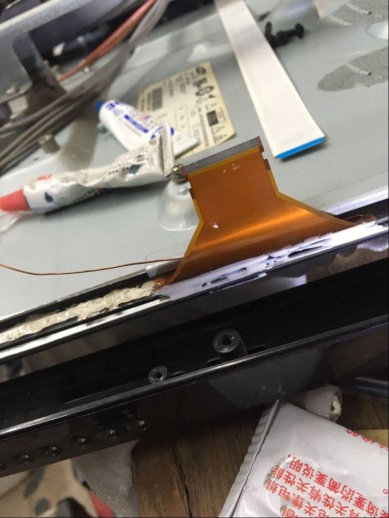

  更换击穿的管

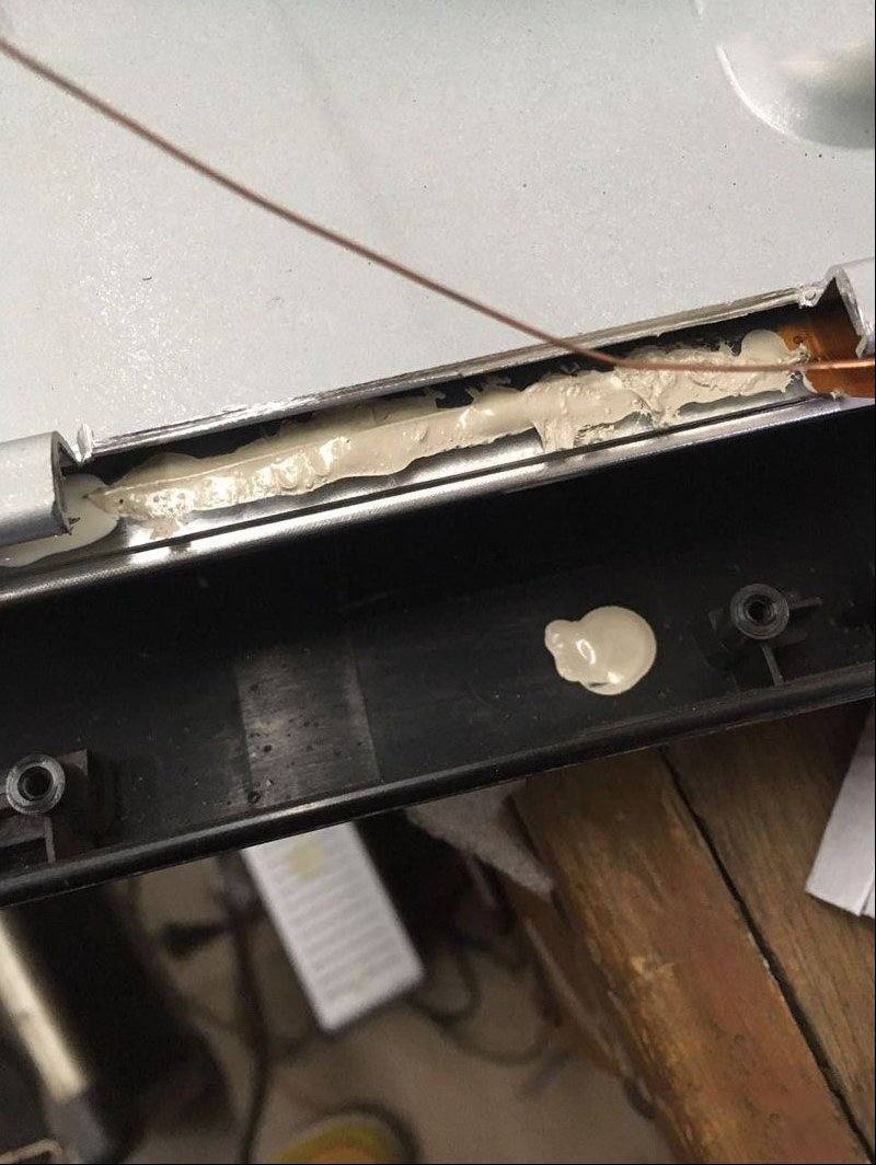

  固定高压线 这是三星屏
