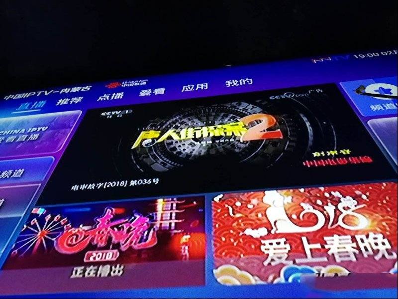

摘要: 收到同行送来的故障机壹台海信LED40K160JD液晶电视,故障表现为花屏,故障表现为如下图所示,拆机后为快速判断故障部位,先用“某160“主板测试工具(代替液晶屏显示屏显示图像)测主板正常,主板正常就剩屏线和屏了(逻 ...
    收到同行送来的故障机壹台海信LED40K160JD液晶电视,故障表现为花屏,故障表现为如下图所示,拆机后为快速判断故障部位,先用“某160“主板测试工具(代替液晶屏显示屏显示图像)测主板正常,主板正常就剩屏线和屏了(逻辑板和屏板在一起)。这时一位师傅说可能是屏线接触不好,再把屏线装上图像还真就正常了!拆下屏线进行擦拭清洗后装上,再摇晃屏线和屏板图像一直稳定。用704硅橡胶固定屏线和屏接口后试机几天一直正常。
