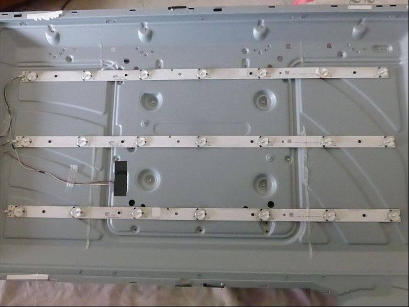

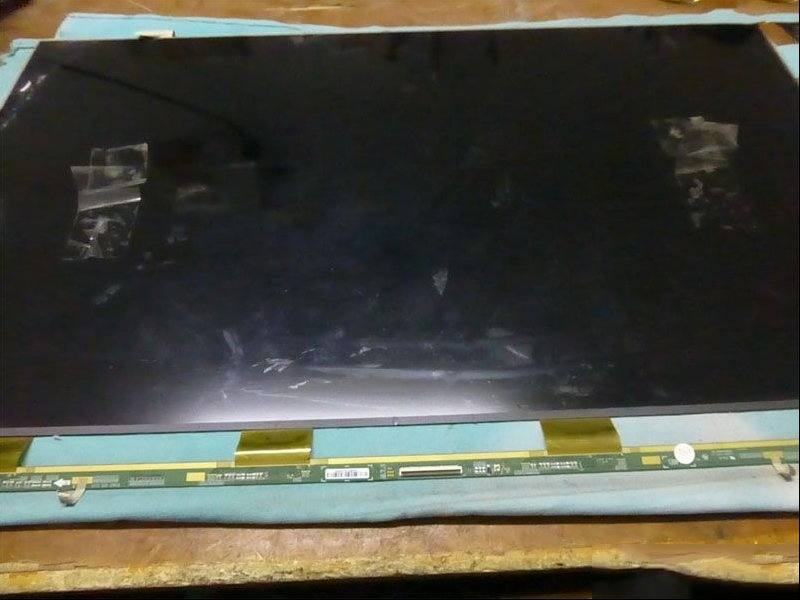

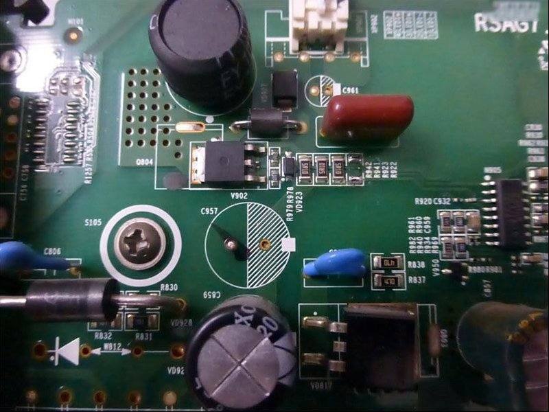

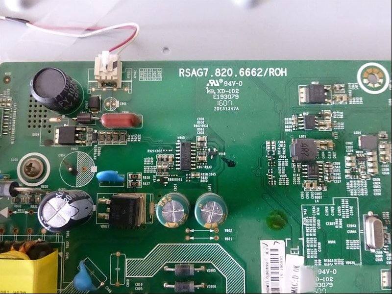

    收到同行送来的故障机壹台客户送来的海信LED32K1800液晶电视,客户称无图像,面板灯是亮的,按遥控开关机指示灯有变化,有开机音乐声,用手电筒对液晶屏观察有海信标示,初步判断背光灯没亮,直接开盖直奔背光电路,没想到拆开后却是6662版的三合一板,测得背光灯插头处有125V电压,说明背光电路没问题,只能开屏了,上次因开收到其他维修同行的一台47寸的康佳电视失败导致屏破裂,得不尝失,这次小心翼翼更换成功。

  主板是三合一板6662版的
  主板全貌如下图所示
  小心翼翼使用胶带搬运脆弱的屏

  灯条型号,实测三条串联后的电压在65V左右

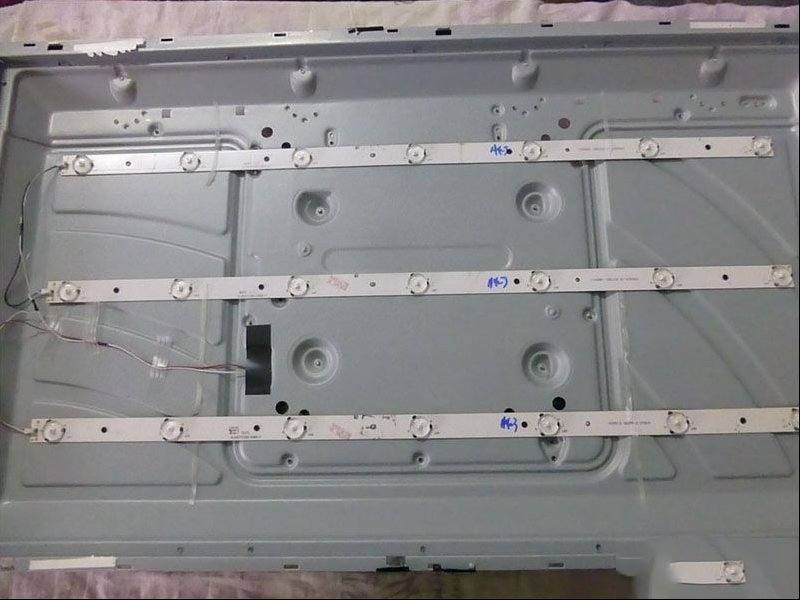

  复原中
  为避免再次烧灯珠将恒流电路中的电阻拆掉了一个,实测拆掉后灯条两端电压降为60V左右
  对比了一下,亮度变化不大,完美修复试机老化过程中
  拆开后灯条的全貌,实测只有一个灯珠开路,三条串联的,坏一个全部阵亡,得全部换掉才保险
  代换后的全貌
