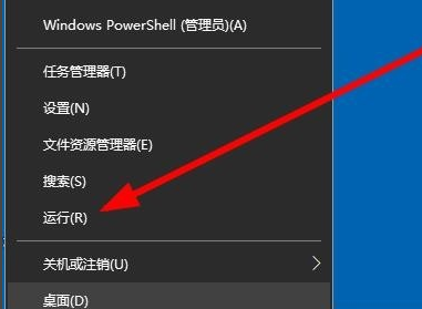

  1、在Windows10桌面,我们右键点击左下角的开始按钮,然后在弹出菜单中选择“运行”菜单项。

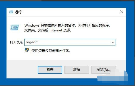

  2、这时就会打开Windows10的运行窗口,在窗口中输入命令regedit,然后点击确定按钮。

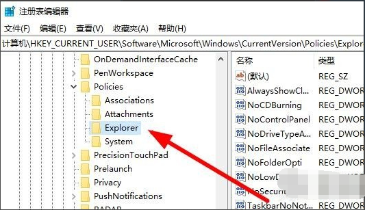

  3、这时会打开注册表编辑器窗口,在窗口中我们定位到计算机\HKEY_CURRENT_USER\Software\Microsoft\Windows\CurrentVersion\Policies\Explorer册表项

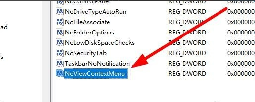

  4、在右侧的窗口中我们找到NoViewContextMenu注册表键值

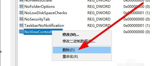

  5、右键点击该键值,在弹出菜单中选择“删除”菜单项。

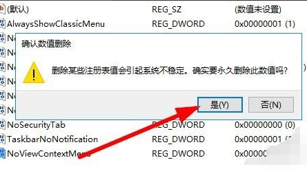

  6、接着会弹出一下确认删除的提示,点击“是”按钮就可以了。重新启动计算机后,就不会再出现右键点击桌面图标没有反应的情况了。
