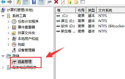

  1、首先右键“此电脑”,打开“管理”
  2、点开左下角的“磁盘管理”

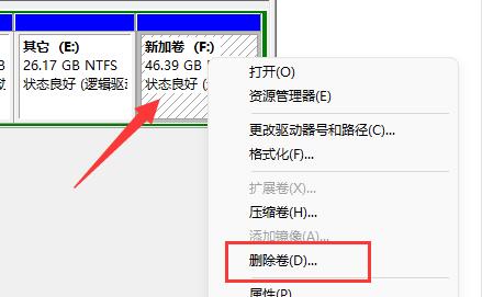

  3、右键想要合并的两个分区中的一个,选择“删除卷”
  (删除会导致其中文件丢失,所以一定要提前备份好)

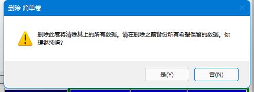

  4、接着在弹出窗口点击“是”即可删除卷。

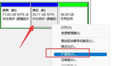

  6、这时候右键需要合并的另一个分区,点击“扩展卷”

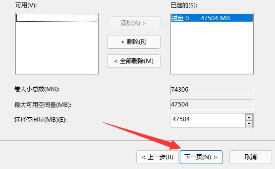

  7、在其中选择需要合并的空间,点击“下一页”
  8、最后点击“完成”就可以发现分区合并完成了。
