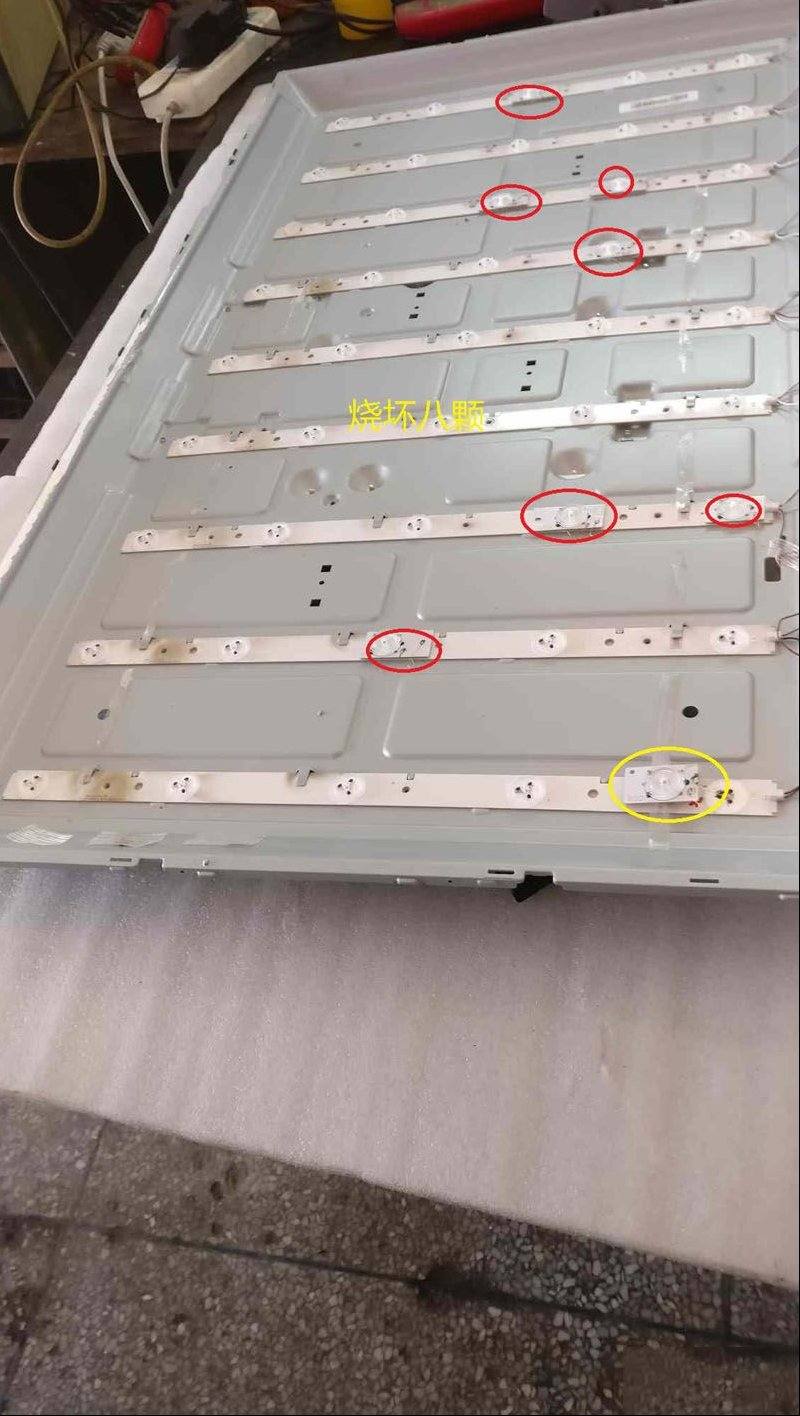

摘要: 去年收到同行送来的故障机壹台LED42EC260JD海信电视,故障表现为为上电开机有声无光(黑屏),拆机测量背光电压近210多伏,用点灯仪测量也不亮,说明灯珠开路了。准备开屏修理,在拆屏框架的时候,发现有几个螺丝少了没装 ...

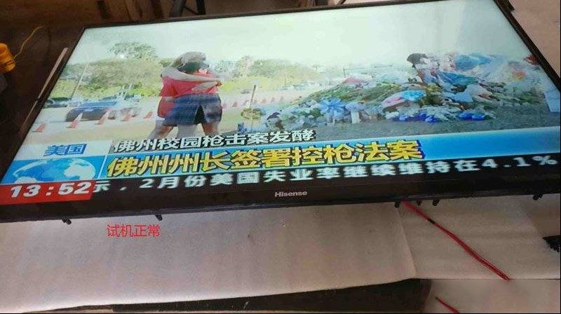

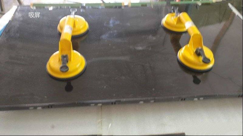

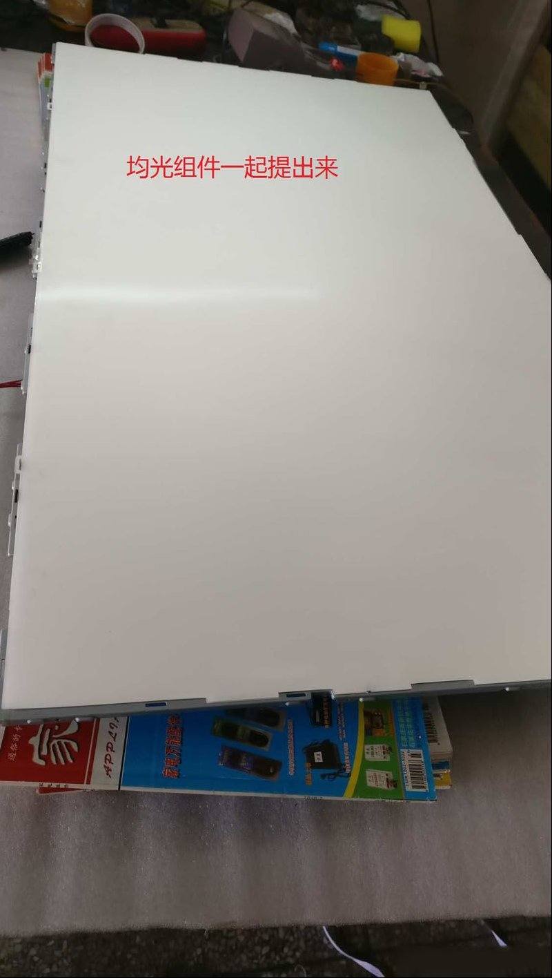

    去年收到同行送来的故障机壹台LED42EC260JD海信电视,故障表现为为上电开机有声无光(黑屏),拆机测量背光电压近210多伏,用点灯仪测量也不亮,说明灯珠开路了。准备开屏修理,在拆屏框架的时候,发现有几个螺丝少了没装,说明这个屏以前就有人拆过,用吸屏器及屏,轻松移开;均光组件一同托下,见里面圆帽盖灯珠,共有45颗。用测试仪一组组测量,发现总共有八颗灯珠烧坏。

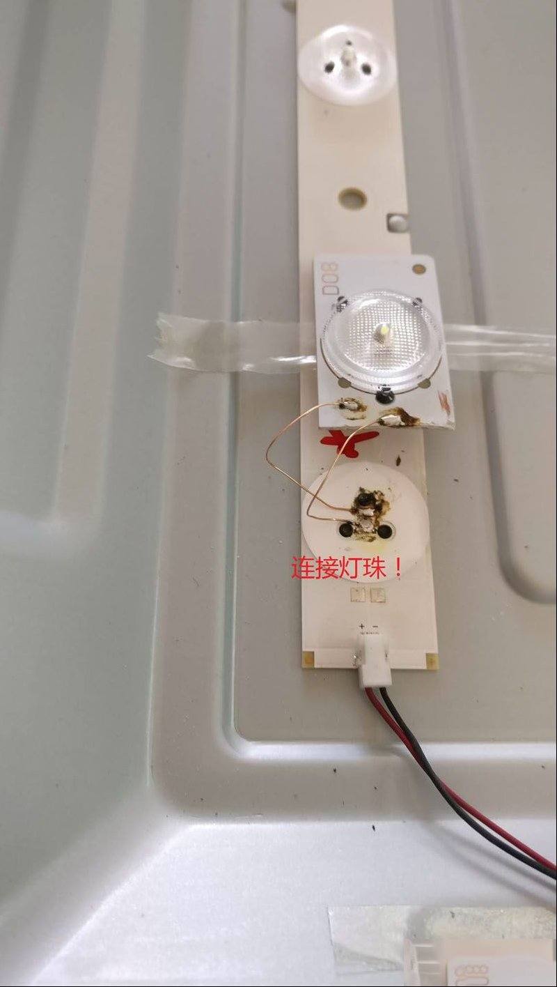

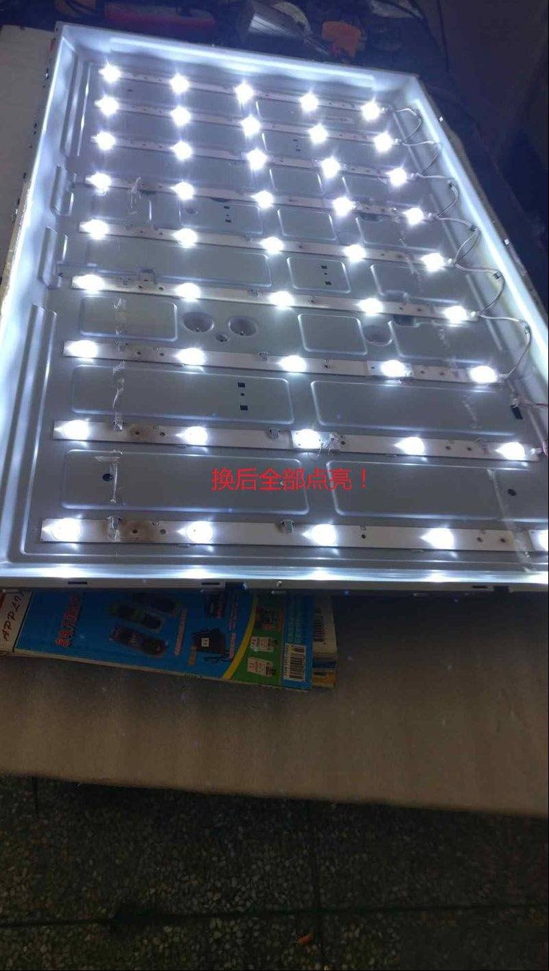

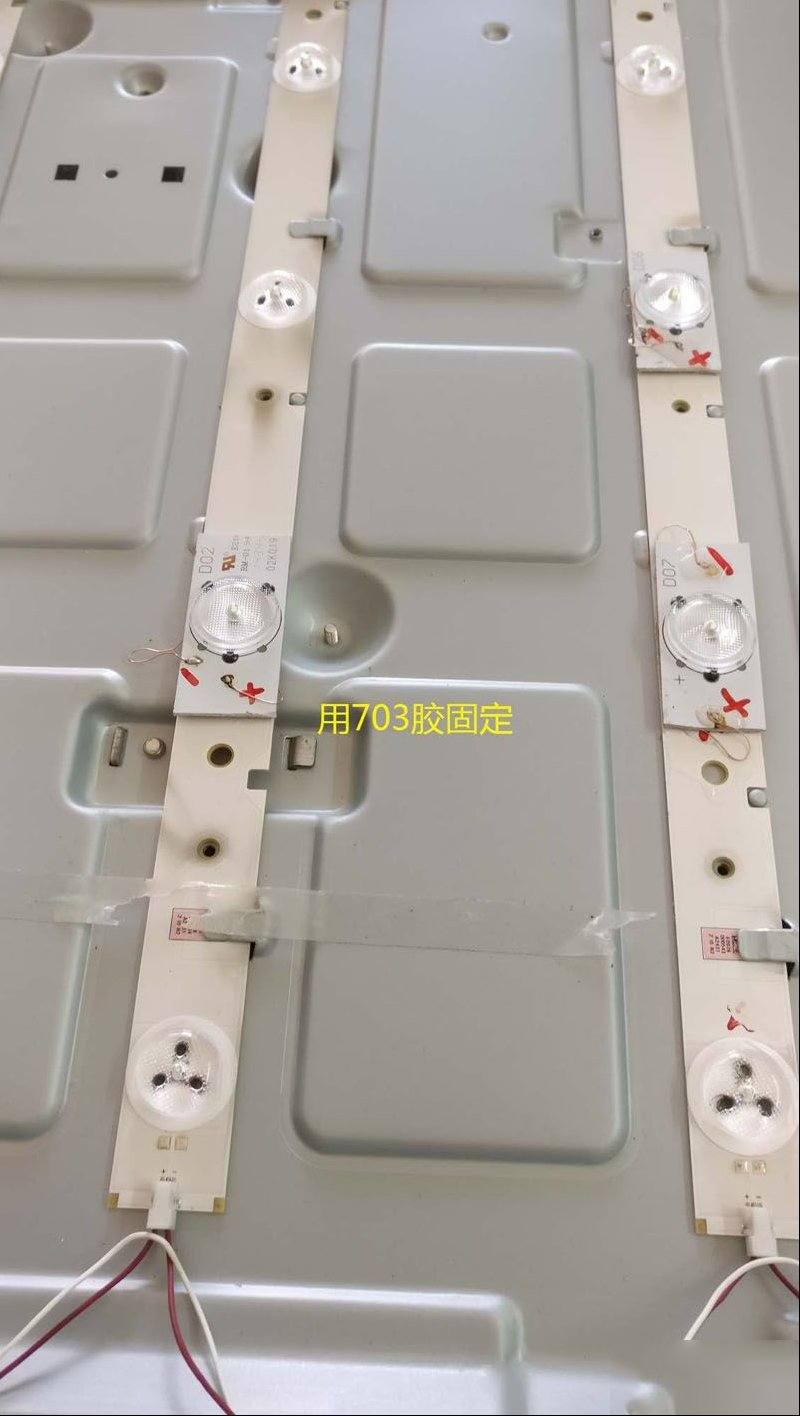

         刚好手边有收到其他维修同行的一台创维32寸的坏屏的就机器,用测灯仪测量单颗灯珠电压,里面的灯珠电压与这台海信的一样,就拆下灯条来,用剪刀一个个剪下八颗,用线按正负极接在烧坏的灯珠位置,并用703胶固定好。把那些坏的灯珠更换后,一组组测试了电压,每组都是12.6V左右,(12.6/5=2.52V),单个灯珠2.6V左右,都在正常范围内。
         最后装完灯珠后,通电测试机子,完美点亮;为了防止再次烧灯珠,拆了其中一个背光电压0.56欧的限流电阻。也许有些朋友会担心说单换灯珠不耐用,可能不久就会返工;但是事实证明,这台维修过的海信电视在客户家里使用已过将近一年了,一切都是正常的。

  此电视一共烧了8颗灯珠
