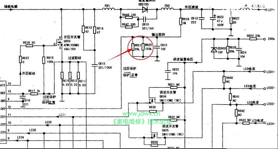

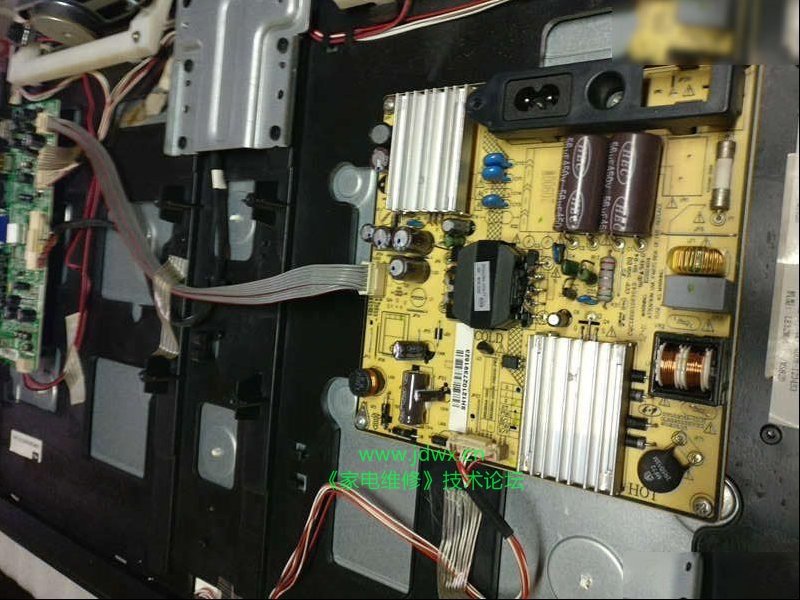

    收到同行送来的故障机壹台河南美乐华纳电子有限责任公司生产的一款Aelodi LE32M06液晶电视,上电接收信号,开机背光一闪即灭,声音正常。开盖先用点灯仪器单独分别测量三组灯条电压为:49.8V、49.8V、49.6V,并能点亮灯珠,上电测背光灯条电压实际上是50多V后马上降为24V,判断是灯珠个别参数变化引起背光电路保护了,首先从背光芯片保护电路入手。此机背光电路由MP3394组成,过压保护是12脚,超过2V以上就会起保护关闭背光;过流保护是13脚,灯珠短路会引起保护。

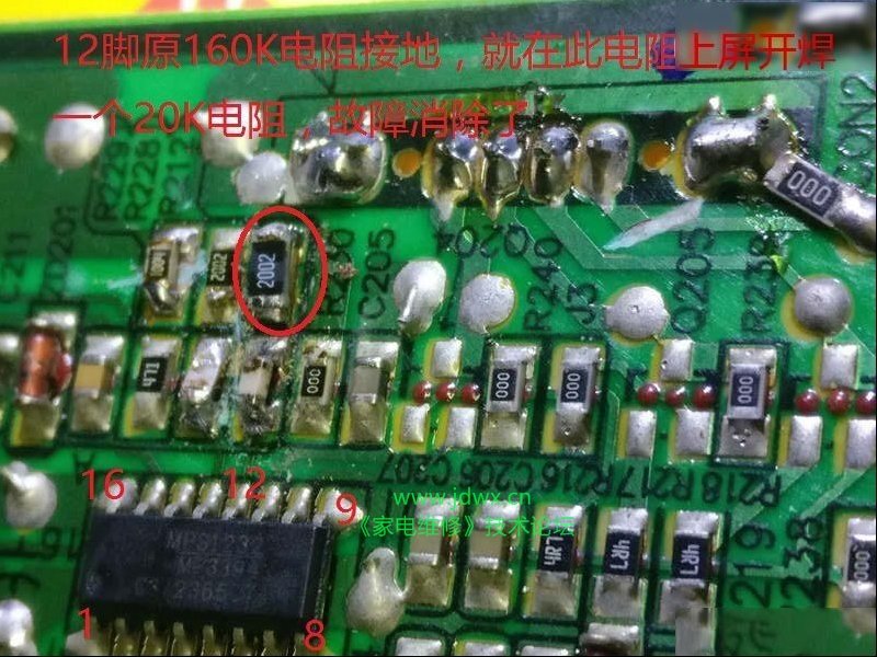

        从电路板上看,12脚由上拉电阻1M与下拉电阻160K组成分压取样电路,取出OVP电压。实测此12脚电压由开机启动背光时有2V左右,黑屏时几乎为0V。从网上下载一个MP3394电路参看,发现有的电路中12脚处加有一个电阻20K并联在下拉电阻上。立即找个20K的电阻层焊在160K 上,开机背光立即启动,试机几小时后,不再出现黑屏现象了,故障修复。
