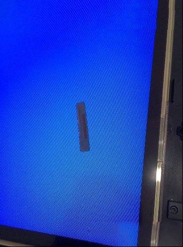

    收到同行送来的故障机壹台海信TLM52P69GP液晶电视,故障表现为屏幕下方三分之一处重影且有横条,从左到右的横条,而且横条左边比较不明显,越往右边横条颜色越深,根据以往的经验判断,该机采用的应该是三星屏。
         拆机把全部塑料壳拆掉,包括前面的,然后就露出液晶屏幕,看了下屏幕型号,确实是三星屏,这个屏有8个TAB耳朵,左右两边各4个,接上电源开机,测量逻辑板vgh等各组电压均正常,一般电压正常那就是左右两边TAB有问题,随后用手按压重影位置对应的TAB耳朵时,屏幕可以正常,现在基本可以确定是TAB接触不良了。由于这款屏幕左右两边都有TAB,所以把接触不良这边的TAB耳朵都撕了,屏幕就可以恢复正常了。
