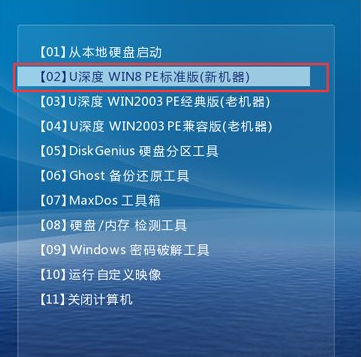

  做好的u深度U盘启动盘插入电脑,需要设置为U盘启动系统,由于不一样品牌主板或者不一样品牌笔记本的启动快捷键不一样,这里不再举例,用户可以在站内搜索相应机型的bios设置教程。
  1、首先,准备一个制作好的U深度U盘启动盘,开机按快捷键进入主菜单界面,选择“【02】U深度Win8PE标准版(新机器)”,如下图所示:

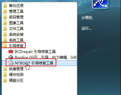

  2、进入U深度Win8 PE桌面后,单击开始菜单,找到“引导修复-NTBOOT引导修复工具”,单击打开,如下图所示:

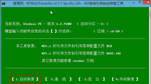

  3、接着在打开的NTBOOT引导修复工具页面上,点击“自动修复”,如下图所示:

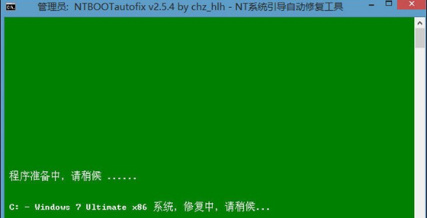

  4、之后等待修复完成,生成报告,如下图所示:

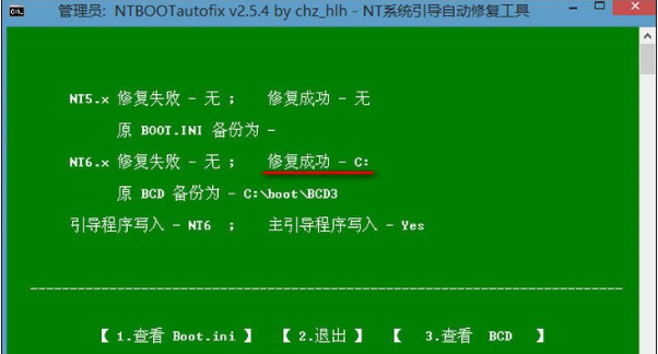

  5、我们在生成报告上可以看到修复了哪一个文件,如图所示:
