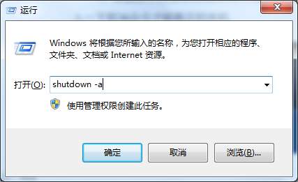

  1、同时按下win+R键打开运行窗口,输入shutdown -s -t 7200 ,点击确定。这里的7200的单位是秒,你想设置其他时间也可以自行定义。
  2、之后桌面右下方出现一个关机信息,将在多少分钟内关闭。
  3、想取消自动关机就在运行窗口中输入shutdown -a,点击确定即可。
  4、桌面左下方就会出现取消关机的提示了。可能在临关机时还会跳出一个提示,即几十秒后关机,这时候就会再输入一下取消命令才能真正的关机
  5、运行命令还支持设置特定的时间关闭电脑,就在运行窗口中输入at 20:20 shutdown -s这样一个命令,点击确定,中间的时间就是你想关机的时间.
