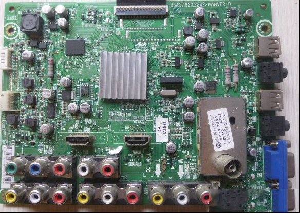

摘要: 收到同行送来的故障机壹台海信LED32K11G液晶电视,客户描述说此电视故障是有图像无伴音,拆开机器测量伴音功放芯片TPA3110D2输入端有声音,证明功放无问题。最后发现是主芯片虚焊,重新焊了一遍之后,电视就正常了,机 ...
    收到同行送来的故障机壹台海信LED32K11G液晶电视,客户描述说此电视故障是有图像无伴音,拆开机器测量伴音功放芯片TPA3110D2输入端有声音,证明功放无问题。最后发现是主芯片虚焊,重新焊了一遍之后,电视就正常了,机器修复。
