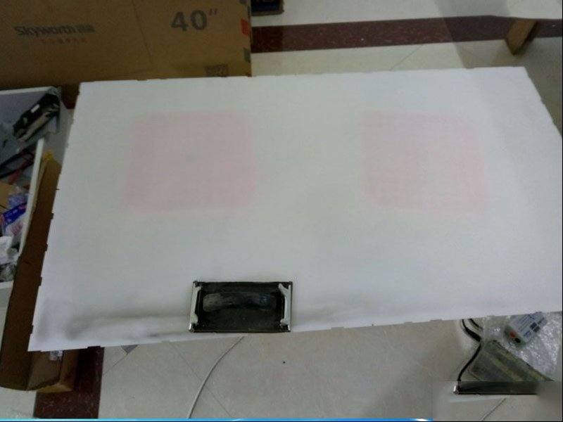

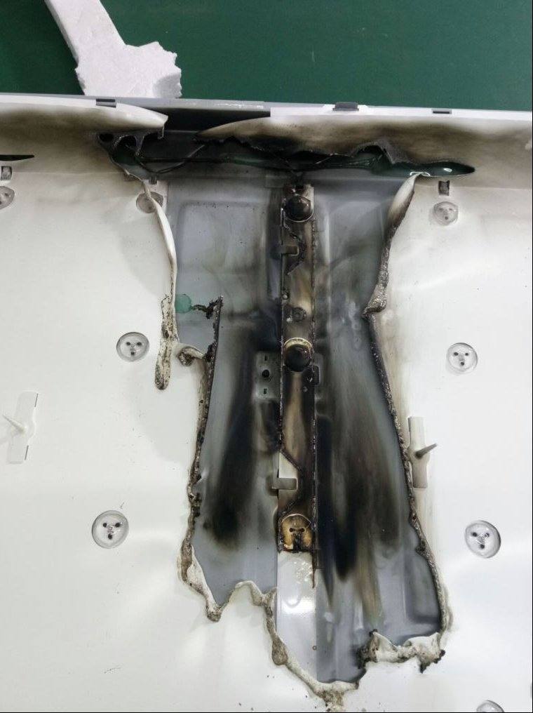

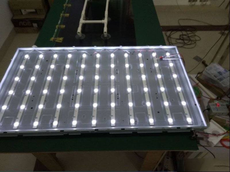

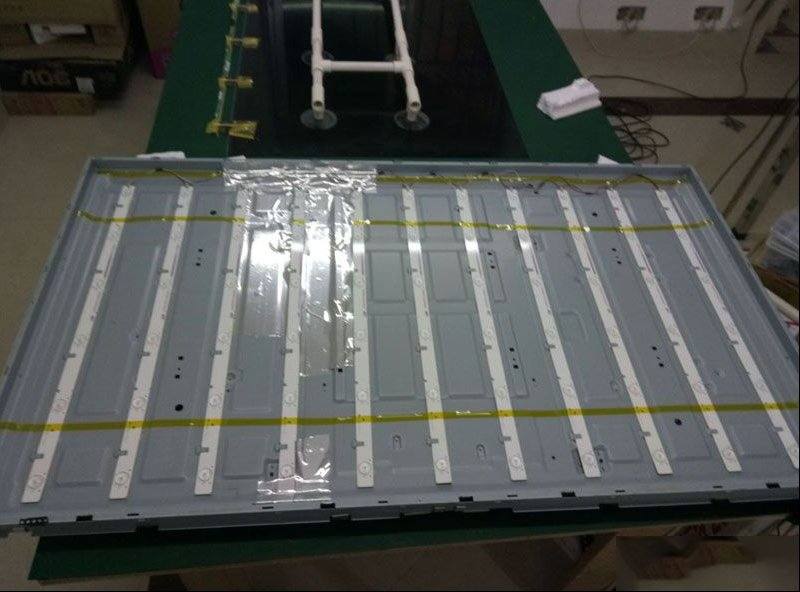

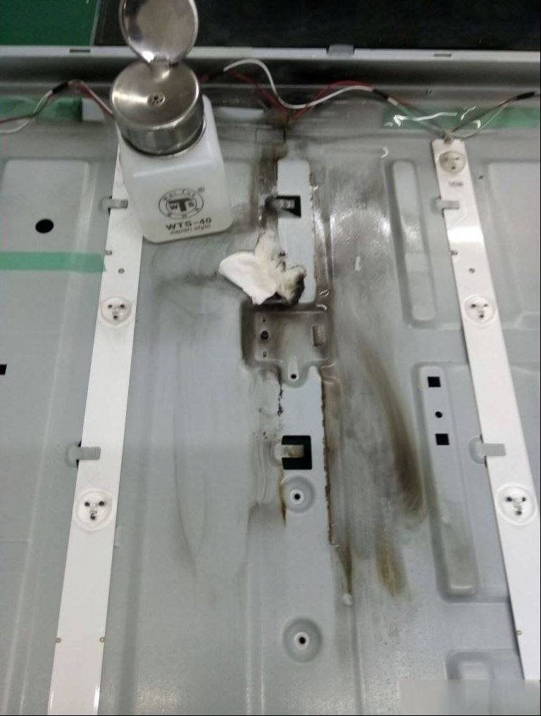

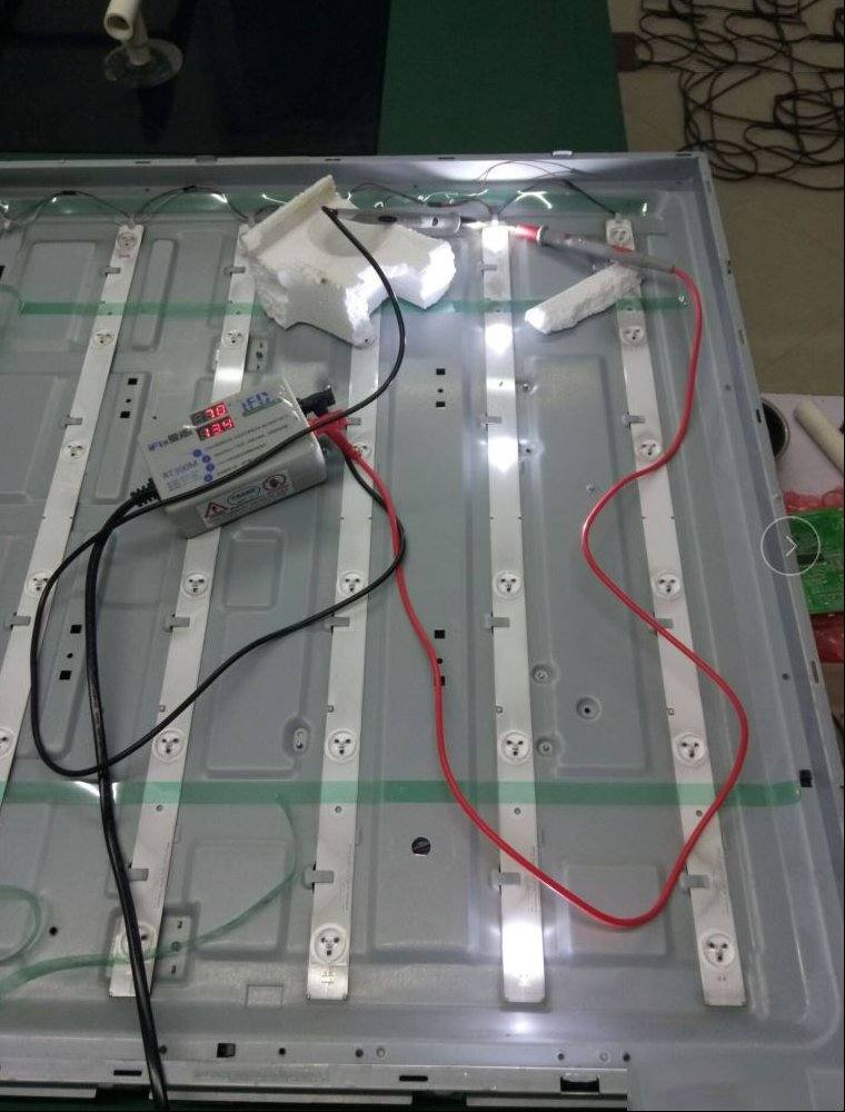

摘要: 接到一个报修电话,用户电话里说家里的电视放不了,经过询问是液晶电视。约好时间到客户家里,是收到其他维修同行的一台50寸海信LED50EC280JD液晶电视。这台电视通过开机测试有开机音乐,但是屏幕黑屏,用闪亮器(测在 ...

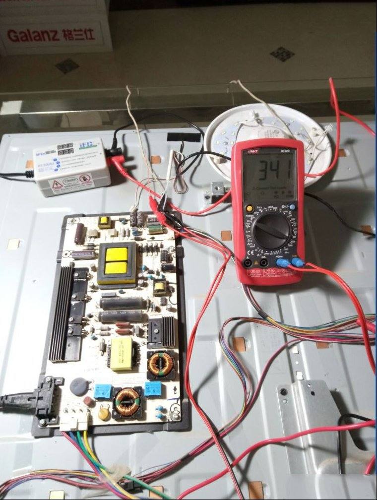

    接到一个报修电话,用户电话里说家里的电视放不了,经过询问是液晶电视。约好时间到客户家里,是收到其他维修同行的一台50寸海信LED50EC280JD液晶电视。这台电视通过开机测试有开机音乐,但是屏幕黑屏,用闪亮器(测在没有背光情况下,液晶上有隐约的图像的工具)观察屏幕有相底。应该是背光问题,于是告诉客户要拉回店面才能维修,客户同意维修,下面的图片是维修的过程。
