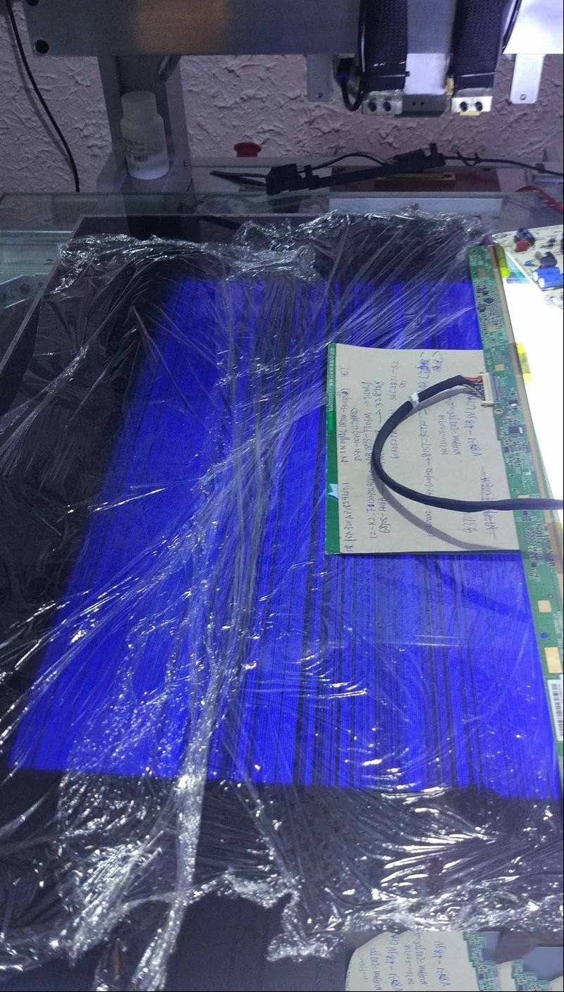

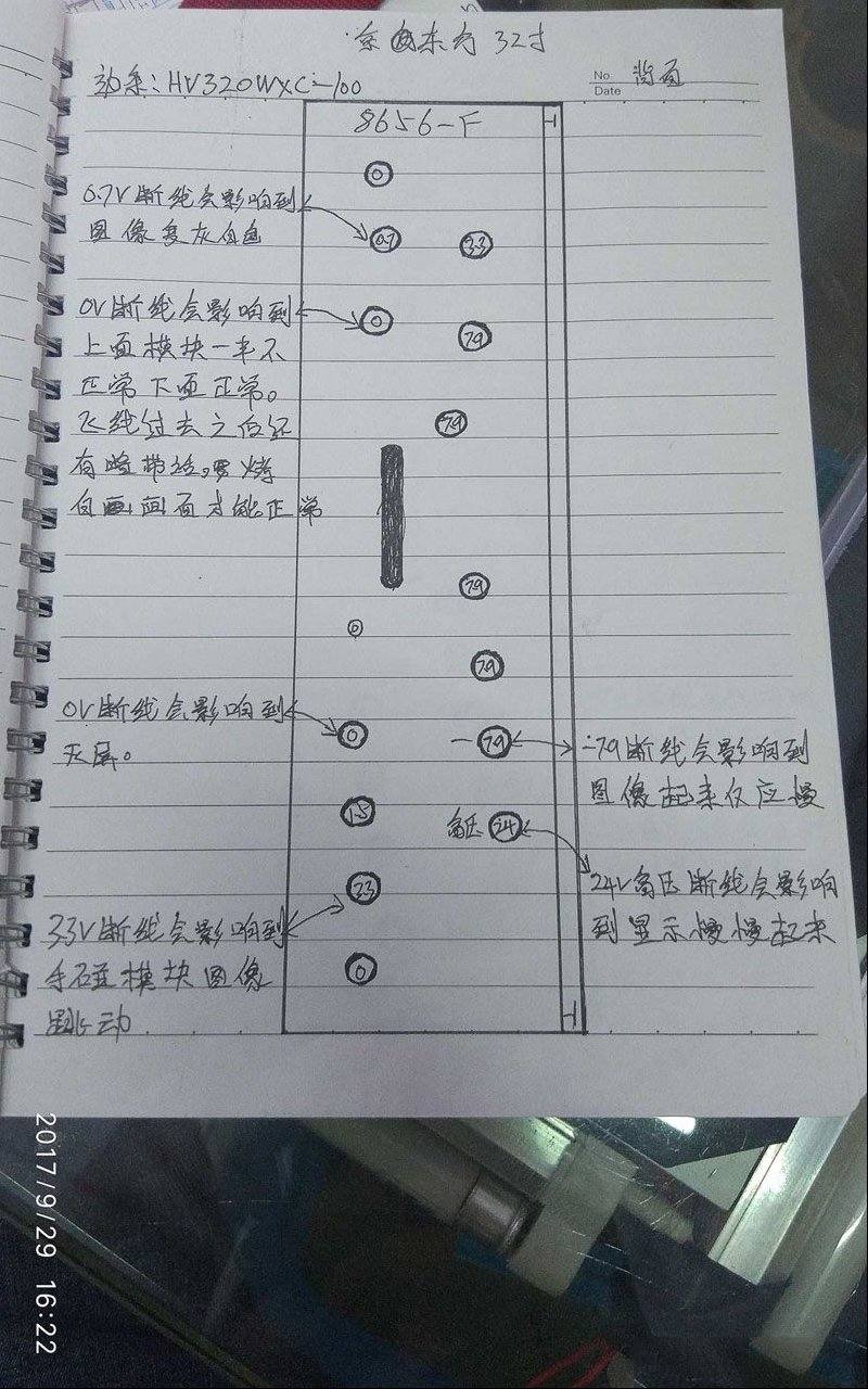

摘要: 维修收到其他维修同行的一台海信LED32K300液晶电视,故障表现是开机图像拉丝状,四角收缩,字符反应慢(不是立即显示)。拆开机器,发现这个机器配屏是京东方320WXC-200,编号47-600385,测量边板高低压均正常,拆屏,测量 ...
    维修收到其他维修同行的一台海信LED32K300液晶电视,故障表现是开机图像拉丝状,四角收缩,字符反应慢(不是立即显示)。拆开机器,发现这个机器配屏是京东方320WXC-200,编号47-600385,测量边板高低压均正常,拆屏,测量Y-COF,VGL-7.5正常,VGH只有3.62显然不对,对照测试图,飞线VGH恢复正常,Y-COF:8656-F。机器修复。
