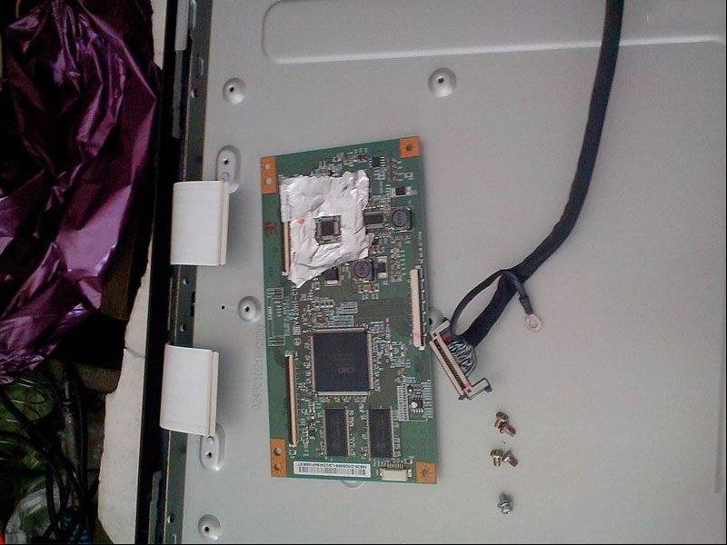

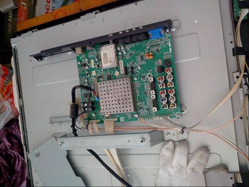

摘要: 收到同行送来的故障机壹台海信TLM42V67PK液晶电视,故障表现为开机LOGO和广告语出现后就保护,(LOGO出现时光栅很暗),保护又开机同而复始。拆机查按键,查电源电压、和带负载能力为正常。断开逻辑板后不再保护,故障范 ...
    收到同行送来的故障机壹台海信TLM42V67PK液晶电视,故障表现为开机LOGO和广告语出现后就保护,(LOGO出现时光栅很暗),保护又开机同而复始。拆机查按键,查电源电压、和带负载能力为正常。断开逻辑板后不再保护,故障范围锁定于逻辑板上,再次接入,手摸伽玛芯片AS19-H1G烫手得很,更换此芯片后,开机不在重启了,屏显光栅也亮得正常了,机器修复。
