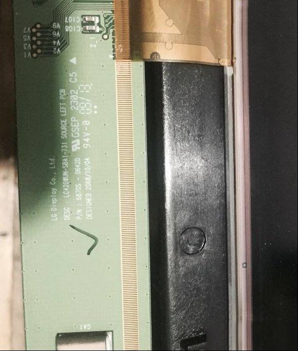

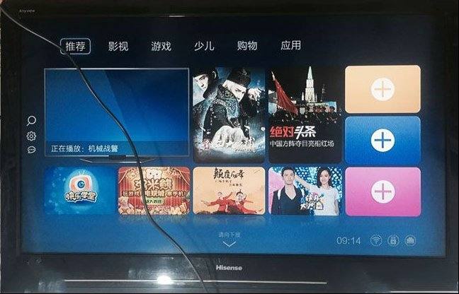

    近期我维修部收来收到其他维修同行的一台海信液晶电视,本来的故障是右边显示正常,左半边白屏有竖线花屏(忘记拍照片了),看故障判断是屏坏了,刚好手头上有个42寸的屏幕,本来是想把屏换掉的。拆开简单测试了一下,逻辑板各电压基本正常,拆开屏边框,挨个按压面板端的软排,图像无变化,后来发现是最左边边板端的软排开焊,按压屏幕有变化,直接用风枪加热撕下,用烙铁焊接上了,图像完美修复。以前碰到过同样的故障,屏号相同,没仔细研究,看来这个屏幕容易出问题,碰到这个电视,同样屏号的各位可以试一下。
