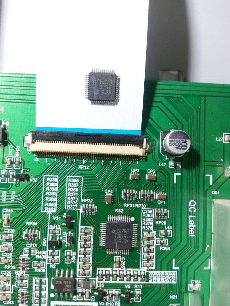

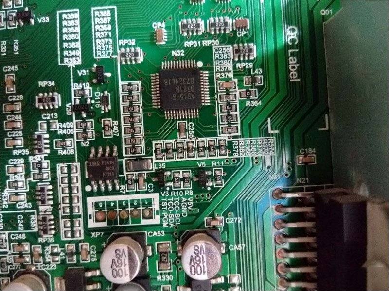

    前一段时间收到同行送来的故障机壹台海信液晶电视TLM3233,故障表现为图像出现“鬼影”故障,测量AS15芯片周边的4个排阻的电压分别都为11V多一点,这个数值肯定不对,手摸AS15发热,于是把它换掉,然后在再测量电压分别为如图值,图像正常了,机器修复。
