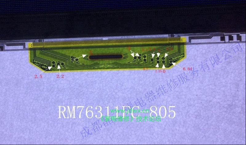

    1、COF型号:RM76311FC-805

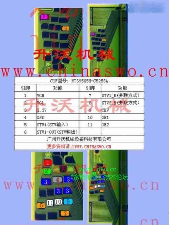

  2、COF型号:NT39565H-C5253A

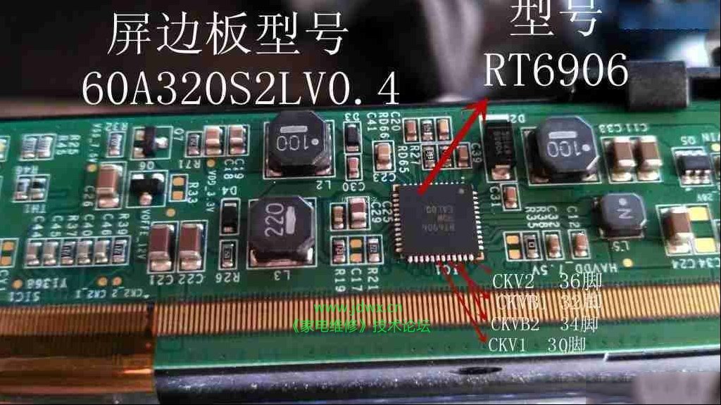

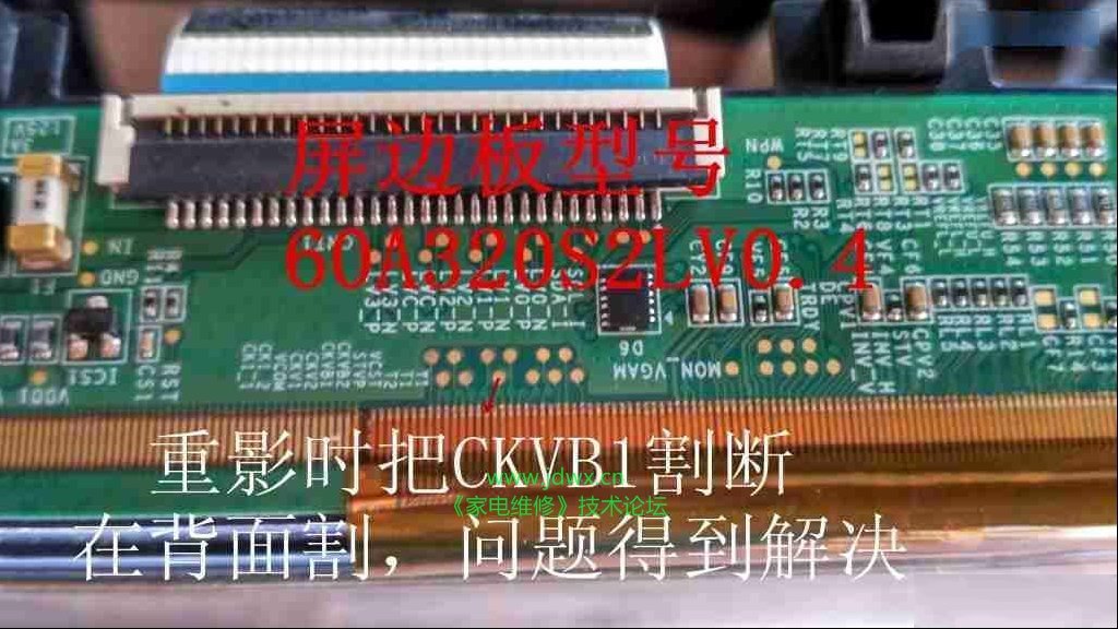

  4、屏边板型号:60A320S2LV0.4
  5、屏边板型号:60A320S2LV0.4

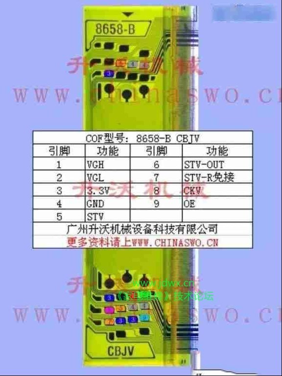

  6、COF型号:8658-B CBJV

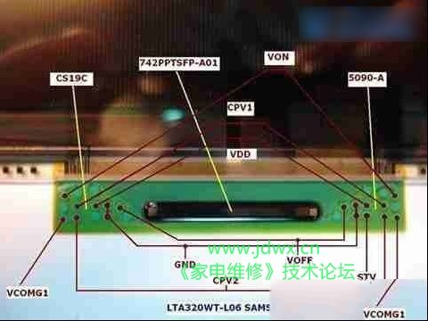

  11、COF型号:三星LTA320WT-L06

  13、COF型号:NT39565H-C5253A

  17、COF型号:8658-B

  25、RM76311FC-805
