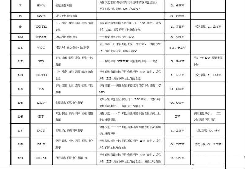

         附:FAN7313芯片引脚功能

          第四步:以上如果都正常,则将输出XP802 排插的#5 脚、#6 脚接5V 电压。如果inverter输出有问题,则先检查C860 两端电压是否在12伏,芯片N803#7 脚电压是否大于2V(此处电压大于2V,芯片开始工作)。10 #脚电压是否为6V(基准电压必须是6伏否则就是芯片损坏)。
      如果还有问题,则尝试下面几种检修思路:(N801 芯片的#1 脚、#2脚、#19 脚、#20 脚电压要求大于1V(正常工作在3伏左右),#7 脚电压大于2V,#10 脚是基准电压6V,18 #脚电压要求小于2V正常为0伏)
          友情提示:背光工作三要素
         • N803的10脚是芯片供电脚(12伏),7脚(芯片始能脚)为高电平时,芯片的第10脚(基准电压才会有)但背光电路依然是不会工作的。
       • 只有把调光控制脚(5脚)也接上高电平后芯片才会有脉冲输出。
       芯片工作三要素即:1.  芯片供电(10脚12伏); 2.  7脚芯片始能脚(高电平);3.  5脚调光脚(高电平)

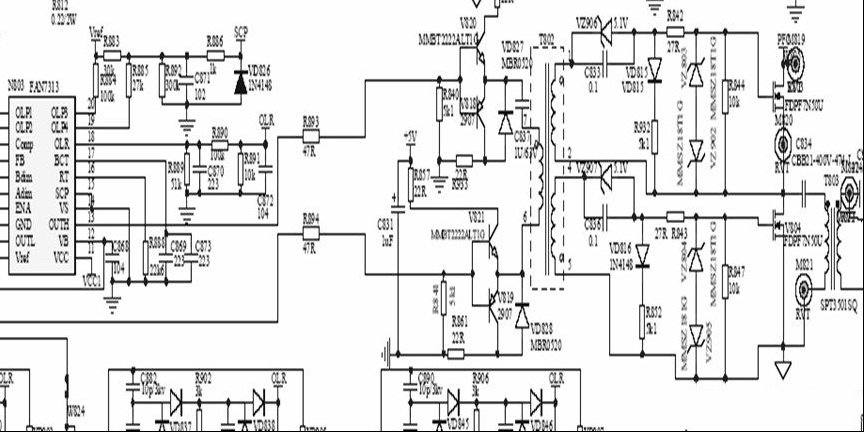

三、背光常见故障
  1、背光不亮
          首先要保证电源板的其他电路是正常的即:5VS  12伏 5VM PFC电路必须是正常的
       1.  去掉电源板到主板的排线,直接将电源板的XP802的5VS分别与STB(待机控制)BRI(调光)和SW(背光控制)3个脚连接在一起正常时背光板应该是能正常点亮的,这一步可以判断是主板问题还是电源板的问题。

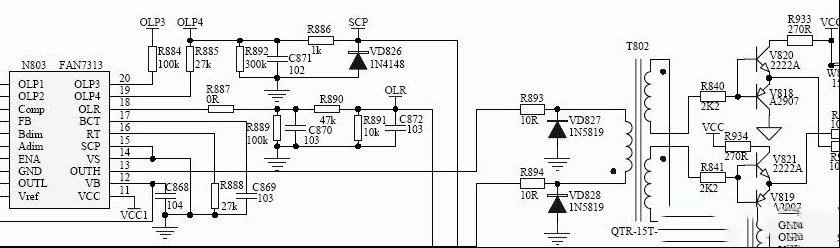

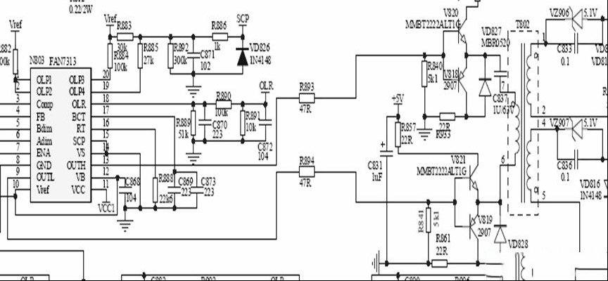

         如果背光灯管依然一下不亮说明没有脉冲信号加到背光逆变器上。我们检修背光电路时可以把背光系统看作成一个功放电路来检修。
         根据上述资料我们得以得知FAN7313的保护引脚是1# 2# 19#20#(正常工作时的电压高于1伏)但这个芯片有一个特性:
        在芯片刚上电时2秒钟左右是不受任何反馈引脚控制保护的,是输出脉冲的,在启动后得到其检测引脚的正常反馈信号后才会进入正常的工作状态。如果在启动后没有得到反馈信号或是不正常的反馈信号,芯片就会进入保护状态停止输出激励信号。
         我们正好利用此特性首先在上电时现检测FAN7313的9#和13脚在上电时有无电压输出(正常时直流电压为2.5伏左右,没信号输出时为0伏)
          我们根据此处的电压判断故障点是在以FAN7313芯片为核心的电路还是在后级电路。(需注意芯片芯片保护后需断电后再启动后才会有2秒钟左右的输出)
          如果FAN313有信号输出,我们可以测量其后级的激励变压器T802的2路输出端是否有交流激励信号输出(因为背光电路的工作频率在56KHZ左右超出了我们普通万用表的频率响应所以没有准确的电压值,数字表一般为~30伏左右,机械表在~10伏左右。需强调一点不管电压值为多少2个绕组获得电压值肯定一样,否则就是有问题)
激励形式不一样,但其检修原理相同下边是其几种常用电路切图:
          当其激励变压器输出脉冲正常后我们就继续向后级一步一步的测量直到找到脉冲的短路点。
          温馨提示:在测量脉冲信号时请先将万用表的测试表笔先放到要测量的位置后再开机,以防止万用表的内阻影响到后级的正常工作状态造成不必要的损失,或是直接先断开末级推动管的供电。
          上述检修过程就是检修背光电路开机后一下不亮的一个快速有效的检修思路。
