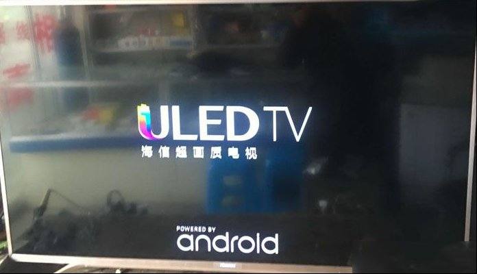

海信LED50MU7000U液晶电视开机后只显示LOGO的处理办法
2023-4-28 10:38| 发布者: 开心| 查看: 419| 评论: 0
摘要: 家里收到其他维修同行的一台海信LED50MU7000U液晶电视,开机后一直显示LOGO,也不跳到主界面。后来找到了解决办法,先关机后,后面有一个OK按键一直往上提不放手,然后再打开电源键,会出现像安卓手机系统一样的图标,这 ...
    家里收到其他维修同行的一台海信LED50MU7000U液晶电视,开机后一直显示LOGO,也不跳到主界面。后来找到了解决办法,先关机后,后面有一个OK按键一直往上提不放手,然后再打开电源键,会出现像安卓手机系统一样的图标,这个就是在清除数据,然后松开按键就可以了。
