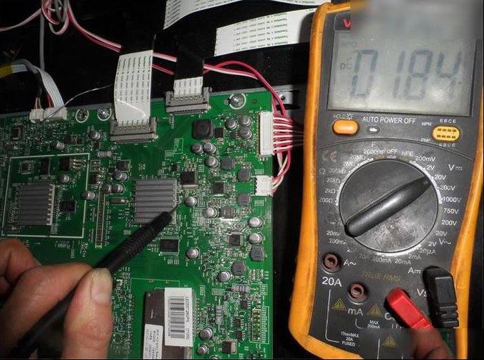

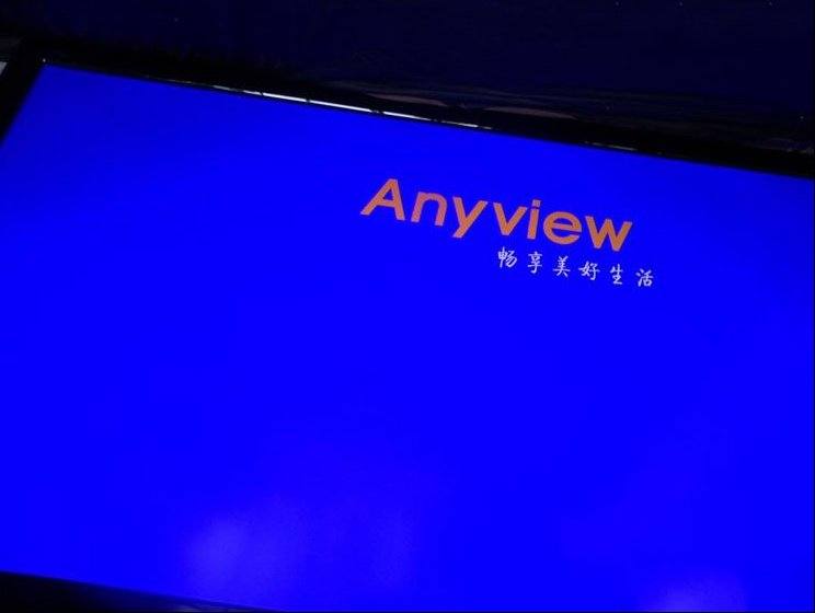

摘要: 收到同行送来的故障机壹台海信电视LED55T28GPN灰屏,开机有声音,屏幕灰暗,说明屏没有工作或屏有故障,拆开后盖看主板,除了常见的主芯片还有一块倍频处理块。检查主板输出的LVDS信号电压1.1V左右正常,波形也正常。 ...

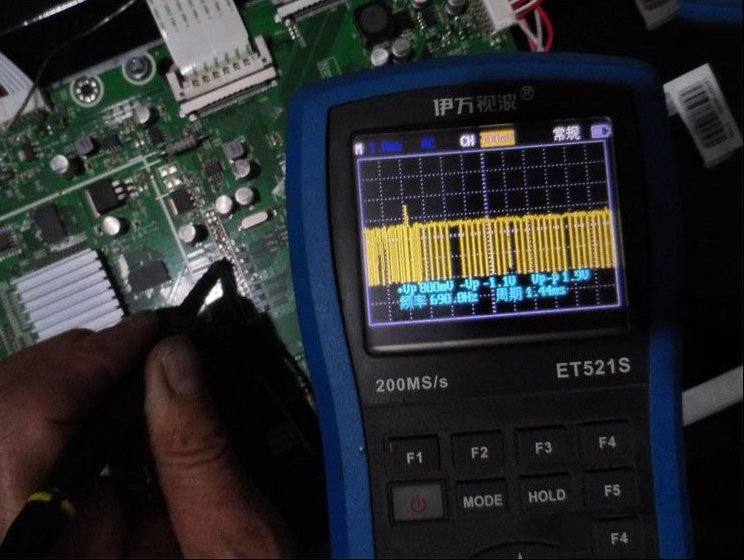

    收到同行送来的故障机壹台海信电视LED55T28GPN灰屏,开机有声音,屏幕灰暗,说明屏没有工作或屏有故障,拆开后盖看主板,除了常见的主芯片还有一块倍频处理块。检查主板输出的LVDS信号电压1.1V左右正常,波形也正常。(大部分测试LVDS信号电压,老式机器1.2V左右就正常,新式机器0.9V左右,也有0.6V的是LVDS信号用的是低压差分电压,波形可有可无,测量电压基本可以判断)。说明主芯片工作基本正常,也有个别机器屏参不对引起灰屏。检查倍频处理电路输出的LVDS信号电压0V不正常(直接输出到逻辑板的电压)。

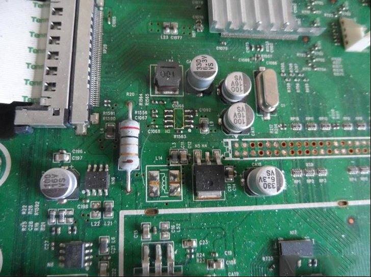

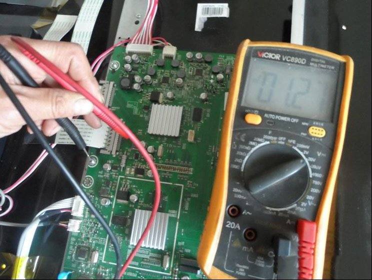

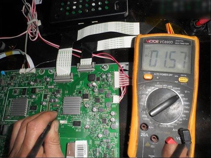

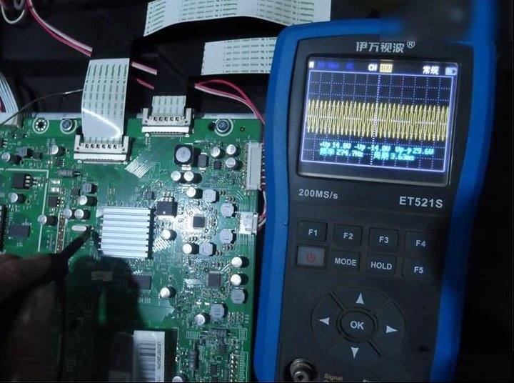

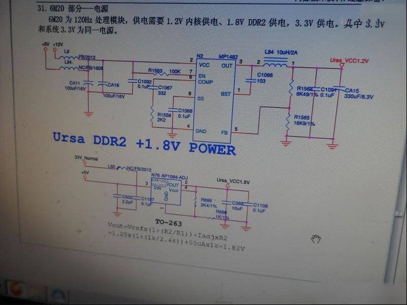

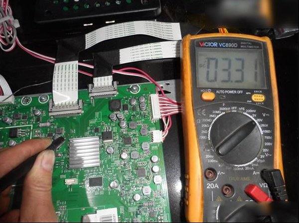

          检查倍频微处理电路晶振两端电压1.5V左右正常,波形也正常。接下来继续检查倍频供电1.2V没有,1.2V DC-DC稳压器供电输入11.5V正常。内核供电和DDR供电1.8V3.3V都正常。振荡已工作,因此倍频微处理电路已工作。检查倍频供电由N2稳压输出1.2V,它7脚EN角不受控制,只是接了个固定偏置R1583来开启。没有开关控制,证明和程序没关系。仔细检查外围元器件没有发现异常,负载也不短路。看了下图纸是MP1482,网上找不到原图,只好对照了。
          实际用的是AS5244,因为排列角位一样,只是5角配置电阻差别很大,估计不能直接代用,只好淘宝购买。因为MP1482有,5脚FB电阻偏差太大不想算实际稳压值,况且电阻也不好找,因为文化水平不高。还是用原型号的吧。配件回来后,换上机器正常,1.2V输出也正常,试验几个小时机器正常。(个人水平有限供大家参考)。
