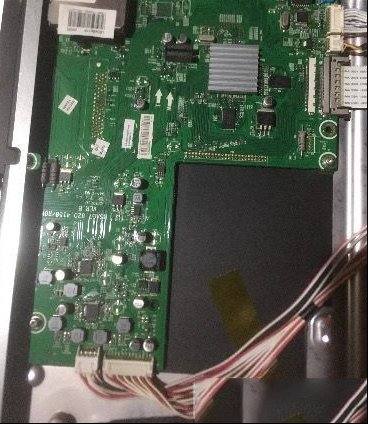

摘要: 收到同行送来的故障机壹台海信LED46K11P液晶电视,故障表现是图像在任何信号源下都正常,就是无伴音。伴音是用的俩块TAS5707 ,重低音也无音,查得18.5v和3.3v都正常。俩块TAS5707温度有升温的感觉。判断俩块功放同时 ...
    收到同行送来的故障机壹台海信LED46K11P液晶电视,故障表现是图像在任何信号源下都正常,就是无伴音。伴音是用的俩块TAS5707 ,重低音也无音,查得18.5v和3.3v都正常。俩块TAS5707温度有升温的感觉。判断俩块功放同时坏的可能性小。测得TAS5707的15、21、22、的电压在1.35v左右,只有23脚没有电压。这4个脚的电压是伴音的数据传输线。最后通过修改数据成功修复。23脚正常也在1.35v。
          调整如下:1、音量平衡按压1、9、6、9健。图像左上角出现M字符;
2、按压菜单健,调到Init,再调到ClearUnprectly;
  3、按压ok健的右边按键就好了。
