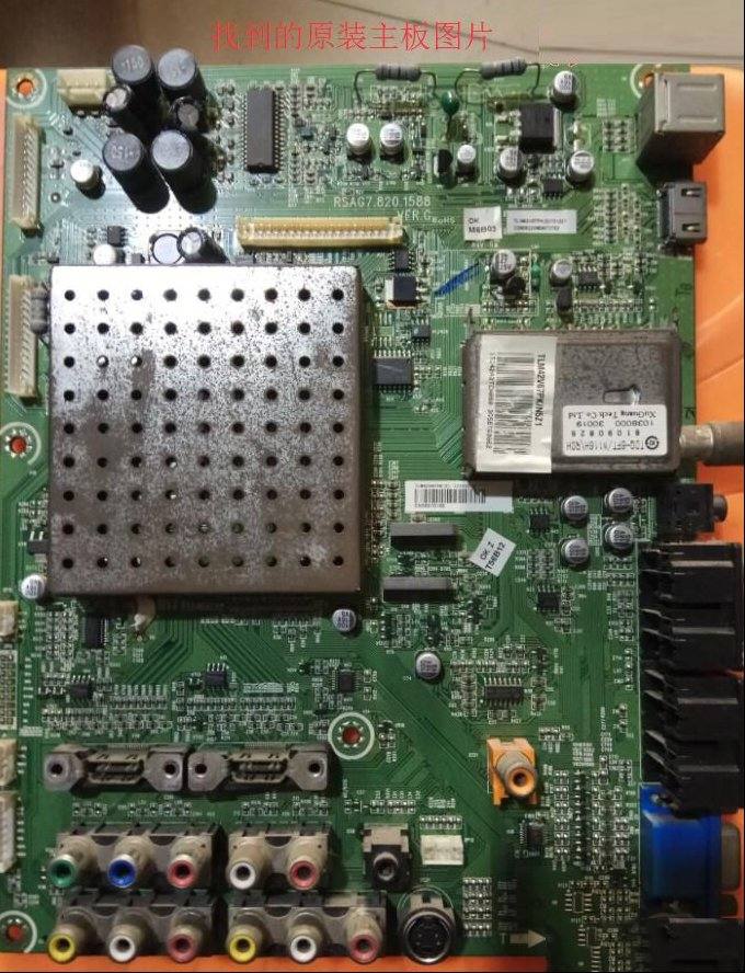

摘要: 收到同行送来的故障机壹台海信TLM42V67PK液晶电视,客户说售后检查过主板坏了,由于价格谈不好客户没有修,时间长了主板也不知道放哪里去了,强制开机背光亮,应该就是主板的问题,去淘宝看了都是拆机旧主板,而且价格 ...

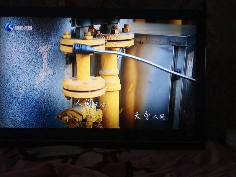

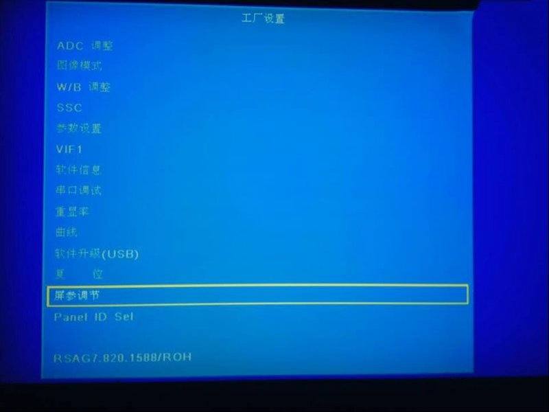

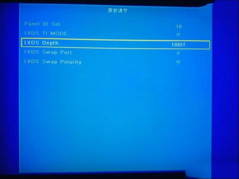

    收到同行送来的故障机壹台海信TLM42V67PK液晶电视,客户说售后检查过主板坏了,由于价格谈不好客户没有修,时间长了主板也不知道放哪里去了,强制开机背光亮,应该就是主板的问题,去淘宝看了都是拆机旧主板,而且价格还不低,后来找到一家有1:1的代用板,还保修一年,本着为客户负责的态度,决定用代用新主板,装上去开机花屏,很明显是屏参不对,问客服要了调整方法,按菜单1147进工厂模式,调整之后图声俱佳。
