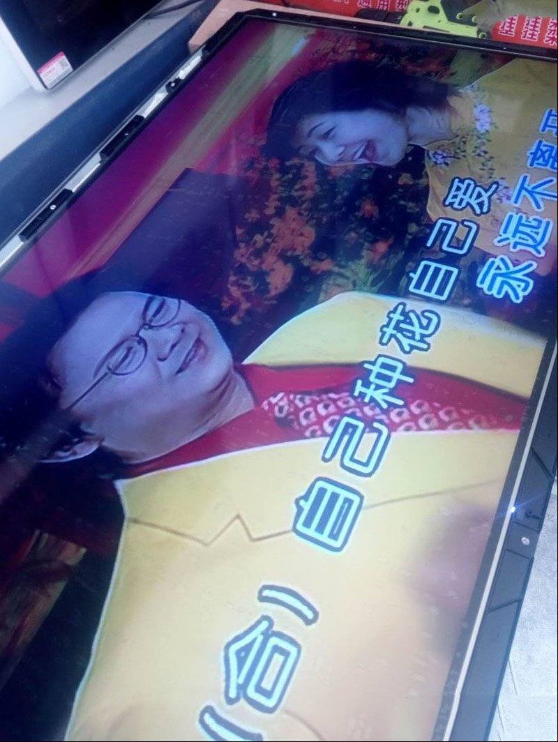

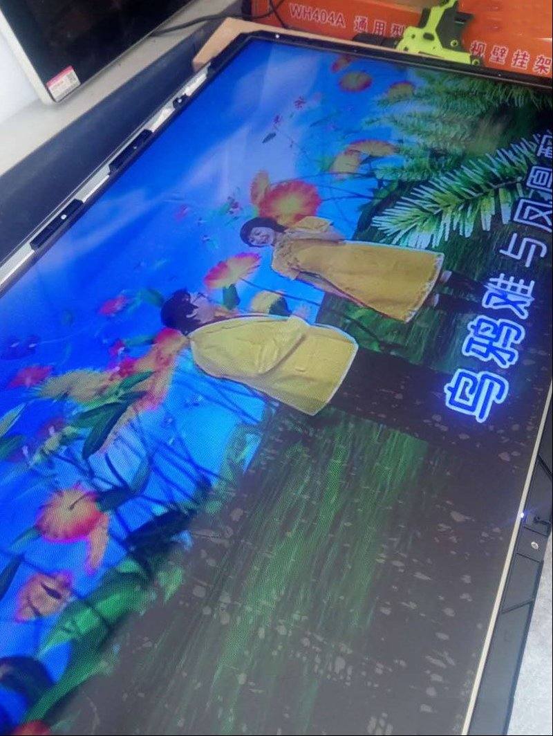

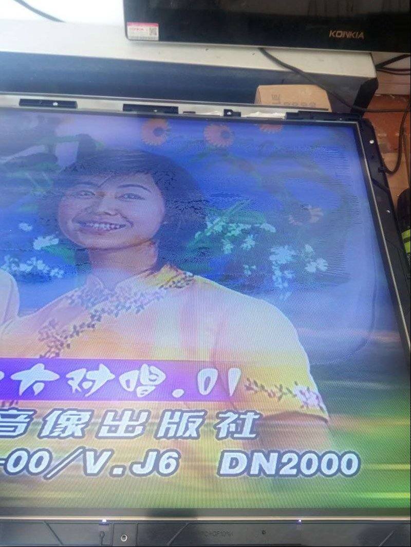

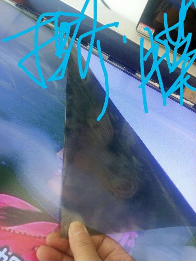

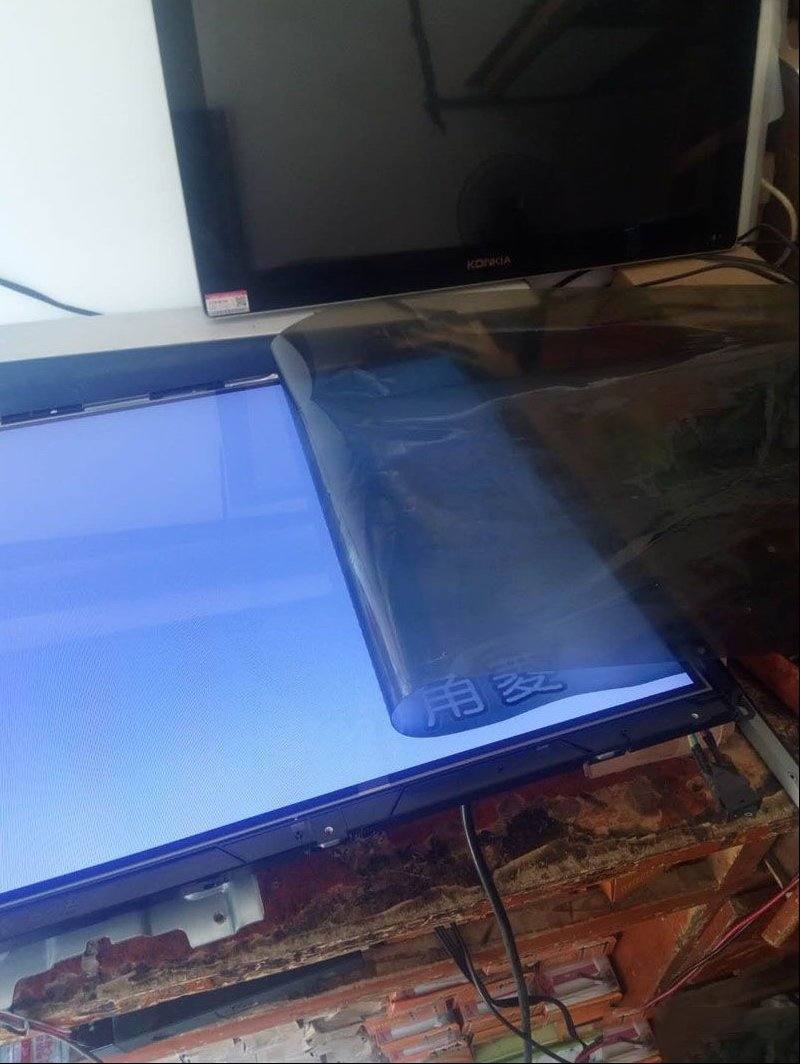

摘要: 收到同行送来的故障机壹台海信LED32T8KV液晶电视,这台机器是液晶屏换偏光膜坏了,先用小刀在边角撬开一点点,然后一点点的撕开,氨水味很大刺鼻辣眼睛。慢慢撕5分钟左右全部撕了下来。现在要贴好膜了,听说有三种膜,4 ...
    收到同行送来的故障机壹台海信LED32T8KV液晶电视,这台机器是液晶屏换偏光膜坏了,先用小刀在边角撬开一点点,然后一点点的撕开,氨水味很大刺鼻辣眼睛。慢慢撕5分钟左右全部撕了下来。现在要贴好膜了,听说有三种膜,45度的、135度的、90度的。刚好我家里有一个BOE坏屏膜是好的,就从这台旧机器上撕了下来,贴上去刚刚好。就是有点小气泡,不过在电视打开的状态有图像的时候看气泡不到的,具体过程请看下图。
