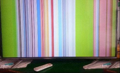

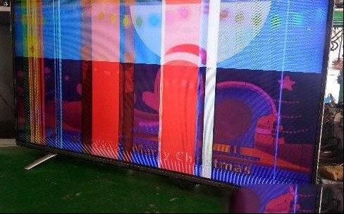

摘要: 收到同行送来的故障机壹台海信LED42EC650UN液晶电视,经多次试机测试发现冷机没问题,大约半个多小时就出故障,出现故障时有声音,遥控和键控正常,就画面不正常。测试了很长时间,查了很多部位,最终确定是逻辑板主芯 ...
    收到同行送来的故障机壹台海信LED42EC650UN液晶电视,经多次试机测试发现冷机没问题,大约半个多小时就出故障,出现故障时有声音,遥控和键控正常,就画面不正常。测试了很长时间,查了很多部位,最终确定是逻辑板主芯片AUO-72402散热不良引起的故障。此机的逻辑板防护铁罩又担任逻辑板主芯片的散热片,中间有一块导热软胶垫,发现散热片与芯片之间有点间隙,所以才导致此故障的发生。
         后来在一废电源板上的铝散热片改制,拆掉原防护铁罩,直接将芯片表面清洁后涂上导热胶贴上铝散热片再在铝散热片上横压一片有弹性的铁片,再将铁片两端各钻一个安装孔固定到机架对应的螺丝孔上。经常2天的试机没有发现问题,交付给客户使用。
