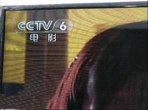

摘要: 收到同行送来的故障机壹台海信50k36J液晶电视,故障表现为灰屏,拆开机器,测量逻辑板只有VGH电压不正常(12.46V),其他电压正常,代换逻辑板,故障一样,断开上屏左右排线,VGH(29V)正常,逐一分别连上左右排线,发 ...
    收到同行送来的故障机壹台海信50k36J液晶电视,故障表现为灰屏,拆开机器,测量逻辑板只有VGH电压不正常(12.46V),其他电压正常,代换逻辑板,故障一样,断开上屏左右排线,VGH(29V)正常,逐一分别连上左右排线,发现右边排线连上后就灰屏,而且VGH电压只有12.46V,左边连上排线半边有蓝屏,VGH电压正常,最后发现右边屏板LC1、LC2阻值不正常,左右摆动大(用机械表10k挡测得,数字表测不出来,应该是屏坏了才造成阻值不正常),用手术刀果断将LC1和LC2切断,开机后图像正常,但右边屏有不明显的线条,不影响观看效果,机器修复。
