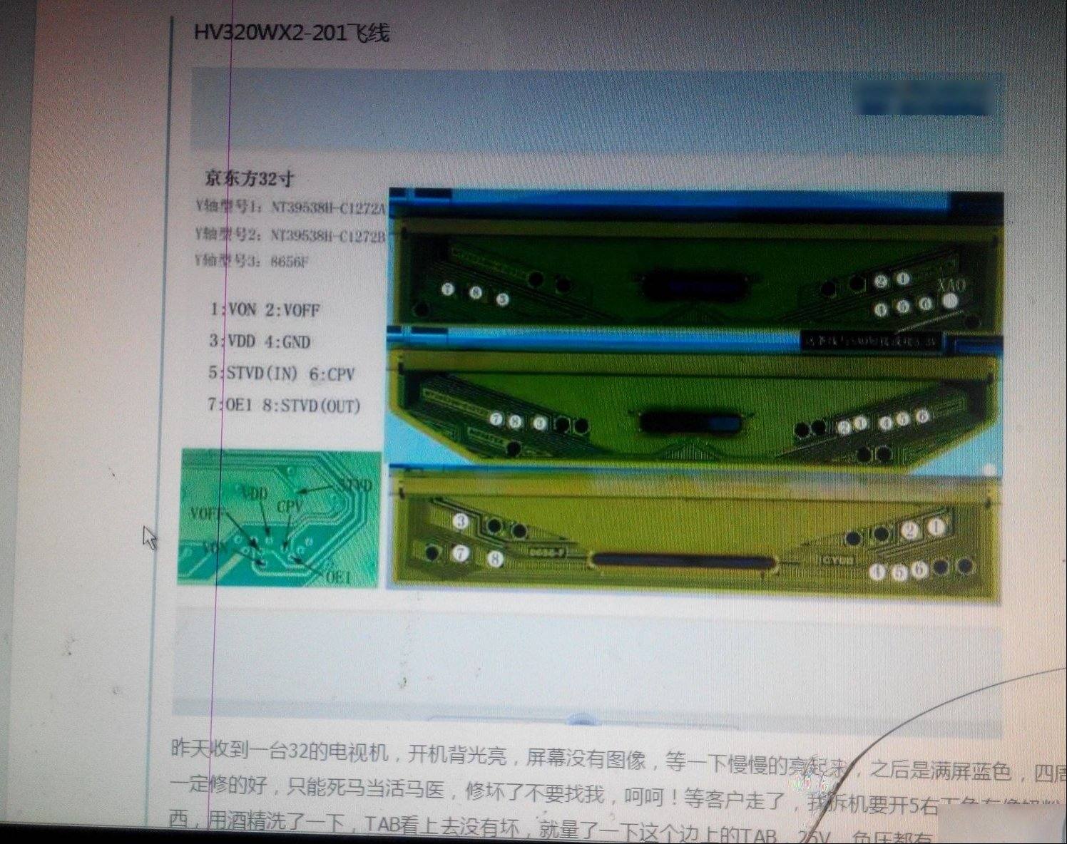

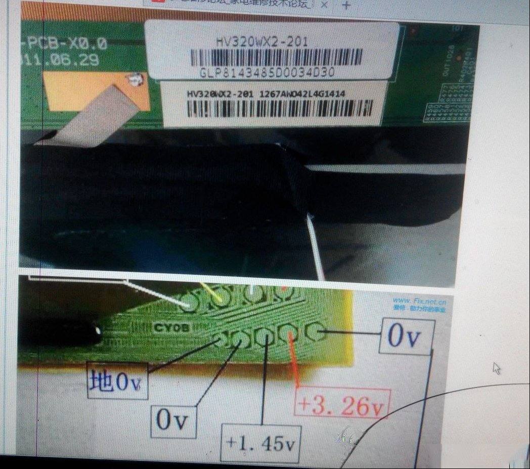

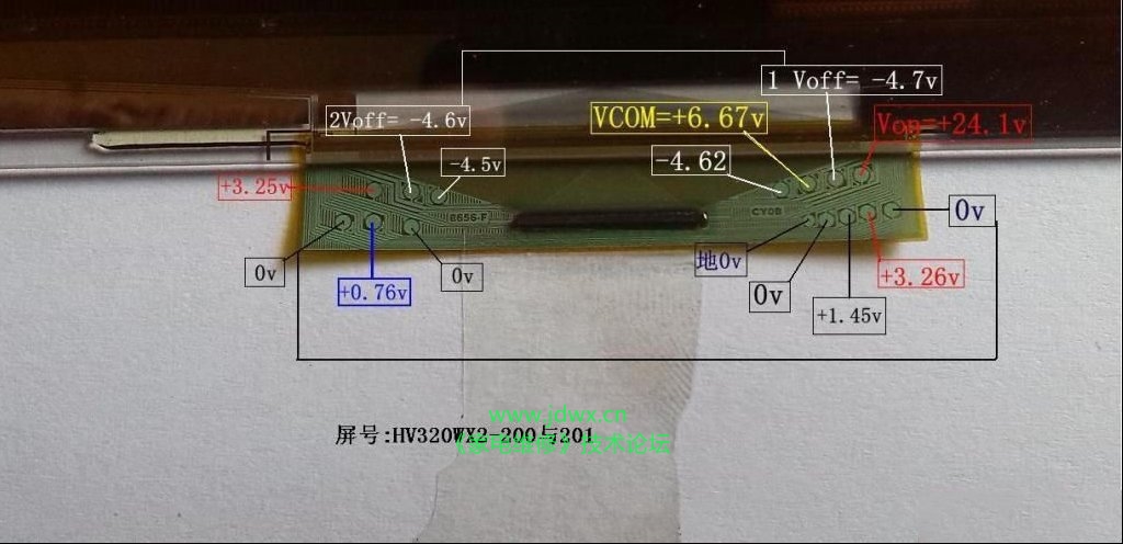

    1、屏号HV320WX2-200与HV320WX2-201

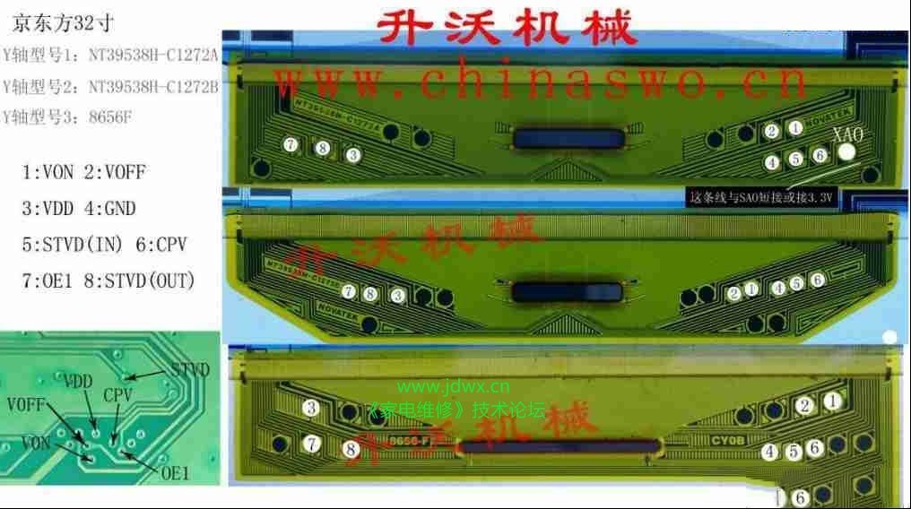

  2、HV320WX2 201 8656-F CYOB飞线图
  3、HV320WX2-201飞线
Y轴型号1:NT39538H-C1272A
Y轴型号2:NT39538H-C1272B
Y轴型号3:8656F

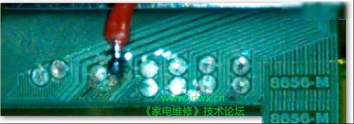

  4、京东方 hv320wx2 y轴 tab8656-m跳线修复vgh无电压
