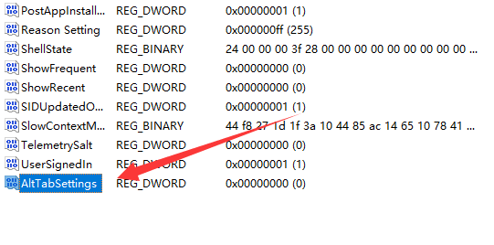

3、然后进入“HKEY_CURRENT_USER\SOFTWARE\Microsoft\Windows\CurrentVersion\Explorer”位置。
4、再双击打开右边“AltTabSettings”设置

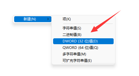

5、如果右边没有那就右键“新建”一个“DWORD值”并将它改成“AltTabSettings”

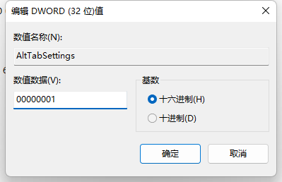

6、最后将它的数值改成“00000001”并确定保存即可。
