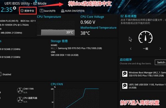

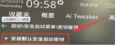

一、华硕主板
1、先点击上方简体中文将bios设置界面改为中文,然后按下“F7”进入高级设置
2、然后找到下方的“安全启动菜单”选择进入。

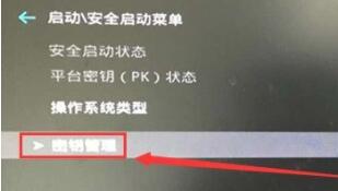

3、接着在安全启动菜单中点击“密钥管理”
4、最后只要选择“安装默认安全启动密钥”等待安装完成就可以了。

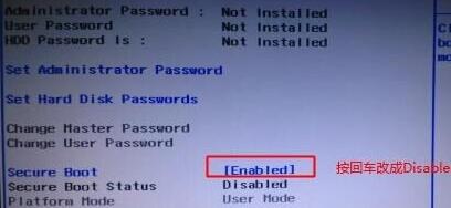

二、联想电脑
1、2020年前的电脑,开机时按下“F2”进入bios设置,接着使用方向键进入“security”选项卡。
2、接着在下方“secure boot”中将它改为“Enabled”就可以了。

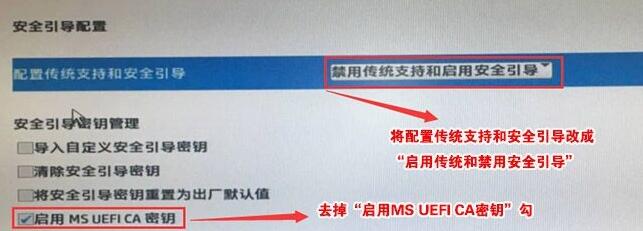

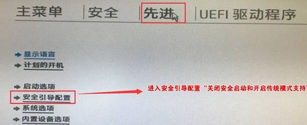

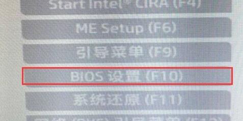

三、惠普电脑
1、开机时按住“Esc”进入如下界面,然后按“F10”打开bios设置。
2、然后点击“先进”,在下方选择进入“安全引导配置”
3、然后根据图中指导进行操作就可以了。
