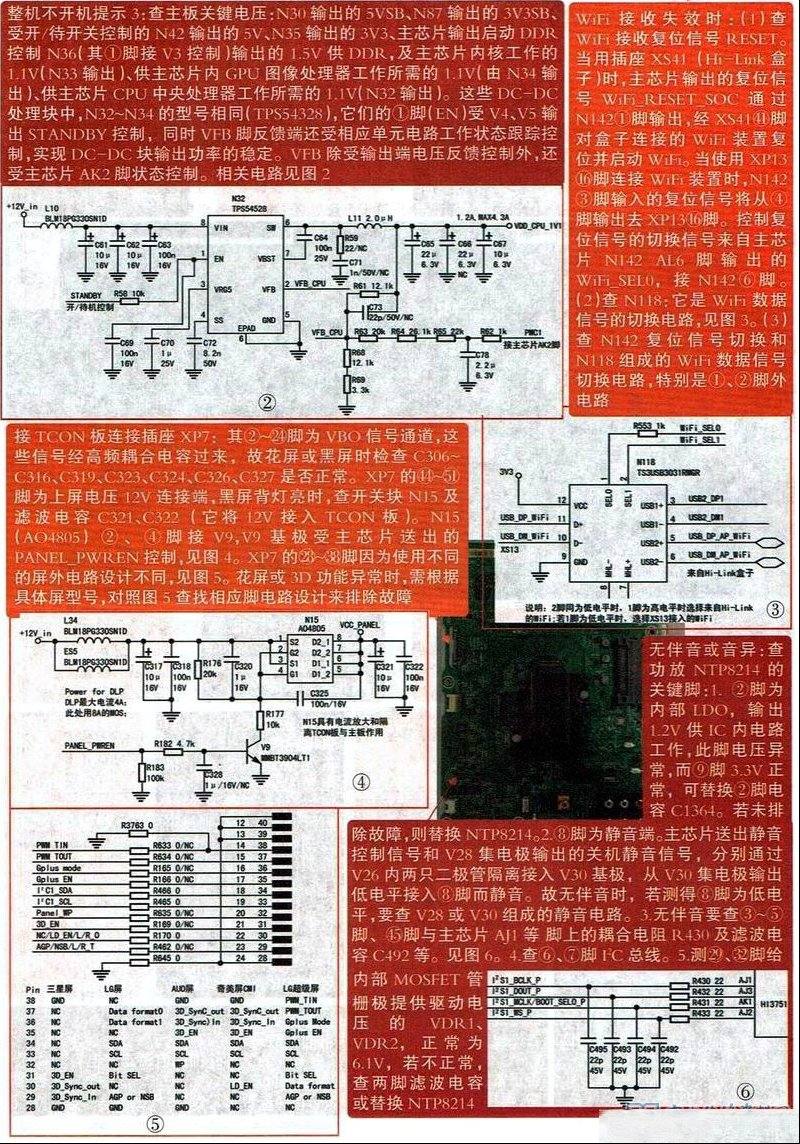

    概述:海信6489主板(RSAG7.820.6489)主要芯片为Hi3751-V600(具有四核CPU+六核GPU1图像处理+四核GPU视频处理)。该主板除应用在海信LEDS0K5S00US、LED55K5500US机型液晶彩电外,还用于LED50K700U、LED58K700U、LED43K300U、LED40K300U等300U系列产品中。采用Hi3751-V60的5500US机型液晶彩电具有以下功能:接收一路HDTV高清YPbPr、两路HDMI、一路USB2.0、一路USB3.0、CI、TF卡输入及DTV接收和BT蓝牙4.0,内置2.4GHz/5GHz双频段WiFi无线网络信号和有线网络的接收处理,具有独家自带Hi-Link(C)端口,可外接阿里盒子,实现后续不断升级补充,在设置中可直接进行本机系统和外接盒子系统的切换,见下图1。
