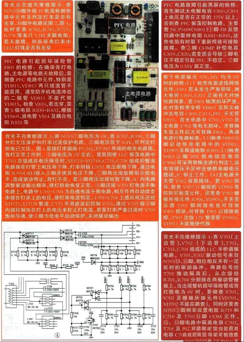

摘要: 概述:RSAG7.820.6918电源组件主要应用在海信LED65EC780UC液晶彩电上。电源板上安装的主要IC有:OZ531(N901 ), 与 V902、T901、VD912、VD916等元件组成12V、18V 形成电路;NCP1608 (N801) ,与 V810、L810、 ...
    概述:RSAG7.820.6918电源组件主要应用在海信LED65EC780UC液晶彩电上。电源板上安装的主要IC有:OZ531(N901 ), 与 V902、T901、VD912、VD916等元件组成12V、18V 形成电路;NCP1608 (N801) ,与  V810、L810、VD813、 C810、C811组成校正电路,LX27901ID(N703),与T701、V701、V702、T703等元件组成背灯控制电路。
