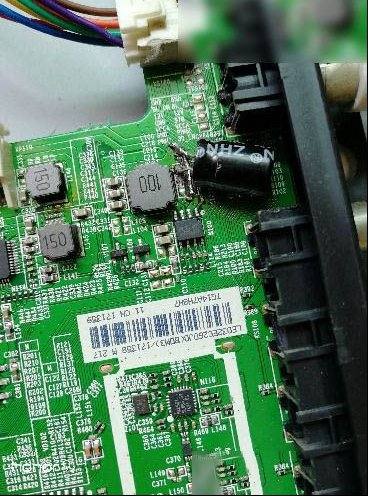

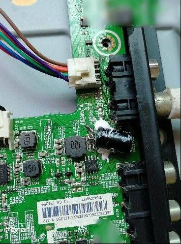

摘要: 接一用户电话,说他的海信液晶电视机在收看中三无,且有烧塑料的气味,用户要求上门维修,上门后一看是海信液晶电视LED32EC260JD,看到型号,心里就有数了,肯定又是贴片电容惹的祸。拆机一看,果不其然 ...
    接一用户电话,说他的海信液晶电视机在收看中三无,且有烧塑料的气味,用户要求上门维修,上门后一看是海信液晶电视LED32EC260JD,看到型号,心里就有数了,肯定又是贴片电容惹的祸。拆机一看,果不其然,如下图所示,此类故障应该是海信此款液晶电视通病,将短路的电容拆下来,清洗干净电路板,将烧断的线路连接好,焊上一个25V220uF普通电容,故障修复。
