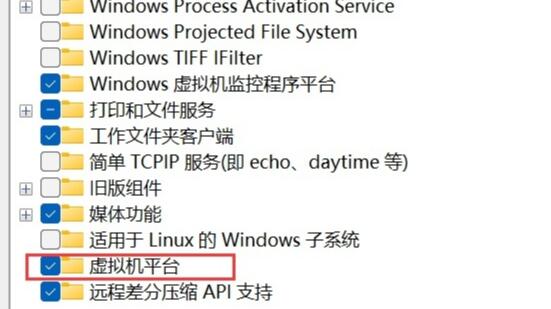

1、首先,我们要确保自己的电脑支持虚拟化。
2、如果没有开启的话,可以进入windows功能中开启它。

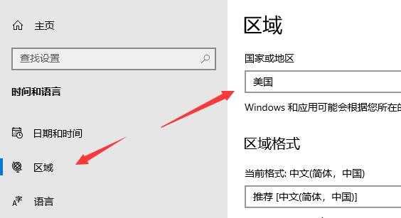

3、接着我们去系统设置中将区域更改为“美国”

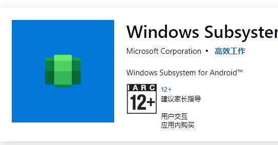

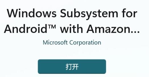

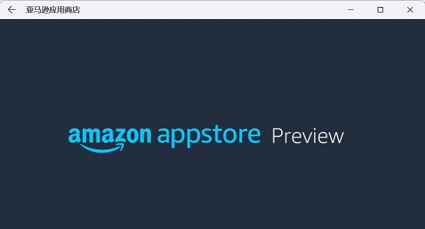

4、修改完成后进入微软商店,下载“Windows Subsystem for Android™ with Amazon Appstore”应用。
5、下载完成后打开该软件。
6、根据提示完成设置,进入以下界面后就可以关闭了。

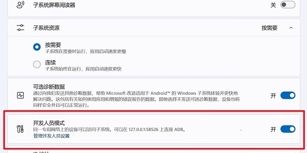

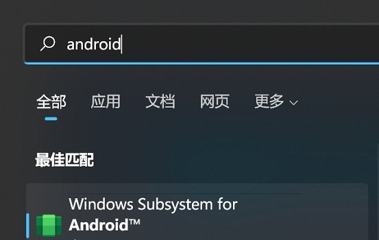

7、然后我们点开开始菜单,搜索“Android”,打开最佳匹配的设置。
8、在其中开启开发人员模式,确认已连接到ADB。保存ADB前的地址。

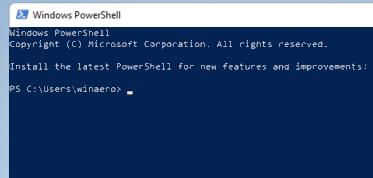

9、然后我们打开“windows powershell”,在其中输入“adb connect 127.0.0.1:58526(这里的数字填写自己电脑的端口)”
10、接着输入“adb install ./coolapk.apk”(这里的coolapk.apk是我们准备的安卓安装包,也是填自己想要安装的应用程序名称)

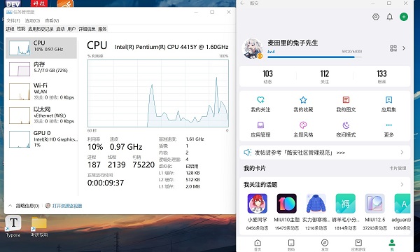

11、最后软件就会自动为你安装安卓应用了,安装完成后即可在win11中运行安卓app。
