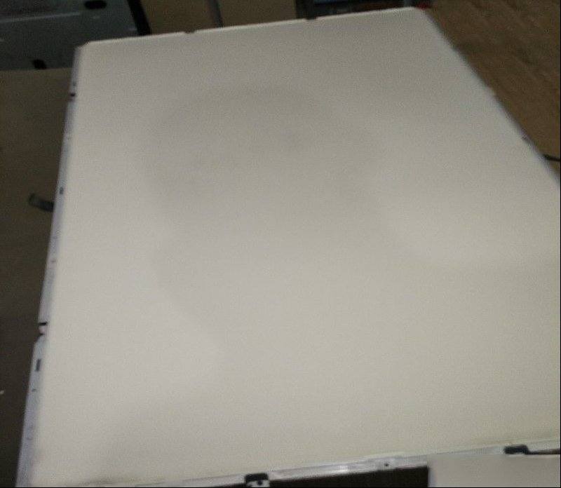

    收到同行送来的故障机壹台海信TLM42V69P彩电,客户说开机几十秒后出现保护性关机,送到我处求修,上电观察,开机正常出现蓝屏后,便保护性关机,连续开机多次观察,发现上下两边正常,中间发暗,心中有数。

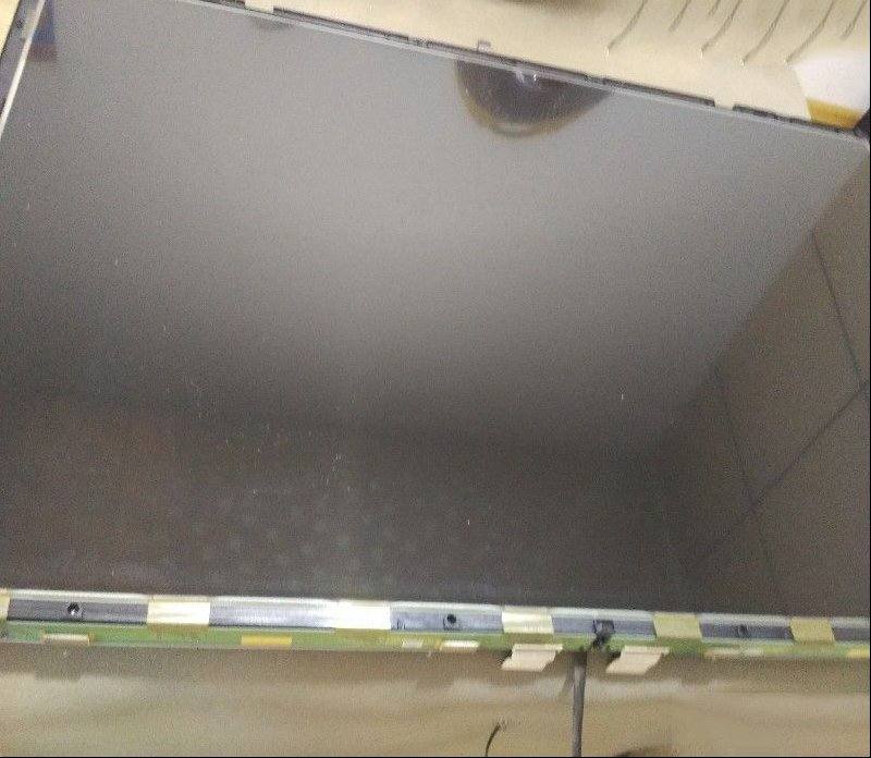

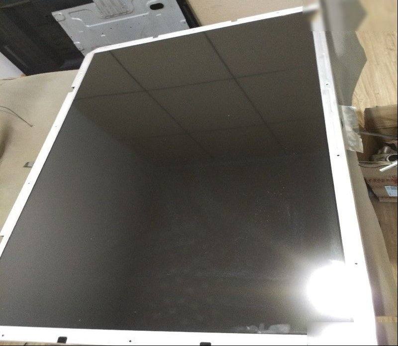

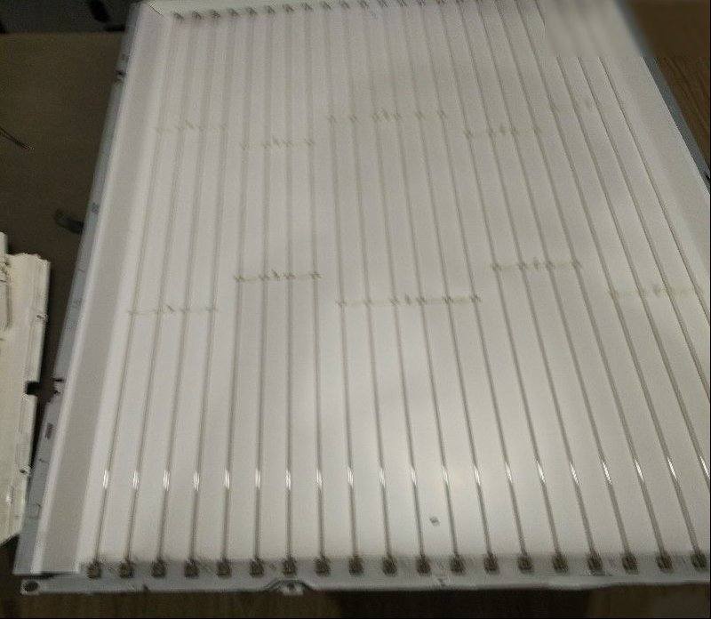

         开盖测量几只逆变管电阻正常,用手触摸发现只有中间的两只没有温升,其余的都有温升,手头有一块拆机修复的高压板,换上后故障依旧,心中不禁有些失落,又要开屏,便把开屏的风险告诉了客户,征得同意后,动手拆机,拆开后发现是中间两根灯管的卡子打火,致使灯管接触不良,由于手头无此卡子更换,便将卡子清理干净吃锡,灯管头也吃上锡,装上焊锡,搞好后装上高压板上电观察,灯管全亮,修复成功。
