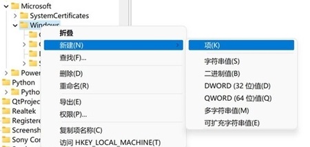

1、首先在Windows搜索中,搜索“注册表”将其打开。
2、然后在注册表中依次展开路径:
计算机\HKEY_CURRENT_USER\Software\Policies\Microsoft\Windows
右击“Windows”,选择“新建”。
3、随后新建一个名为“Explorer”的项按下回车。
4、此时右击Explorer的项,新建一个DWORD(32位)值。
5、将新建的值命名为“DisableSearchBoxSuggestions”,按下回车,即可控制是否开关网络搜索了。
6、最后双击DisableSearchBoxSuggestions值,然后将其赋值为“1”,保存注册表,重启电脑即可成功关闭
