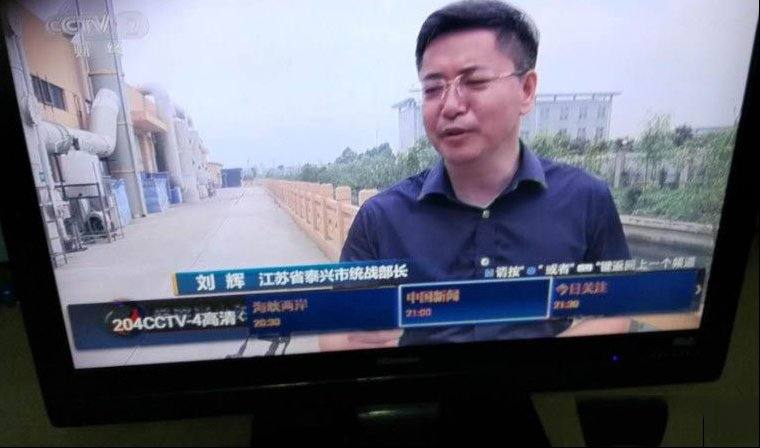

摘要: 收到同行送来的故障机壹台42寸的海信LCD电视,型号是:TLM4236P/8991,这台机器年限很久,有50斤重,故障表现为是通电开机一分钟后出现鬼符纹(如下图所示),初步判断,是屏故障、逻辑板伽马坏,屏线没接触好之类的问题 ...
    收到同行送来的故障机壹台42寸的海信LCD电视,型号是:TLM4236P/8991,这台机器年限很久,有50斤重,故障表现为是通电开机一分钟后出现鬼符纹(如下图所示),初步判断,是屏故障、逻辑板伽马坏,屏线没接触好之类的问题。
         拆机验证问题,先测量逻辑板伽马电压,发现gm9电压不正常,再摸as19g芯片,明显发烫,拆下放手术台更换19芯片试机恢复正常。

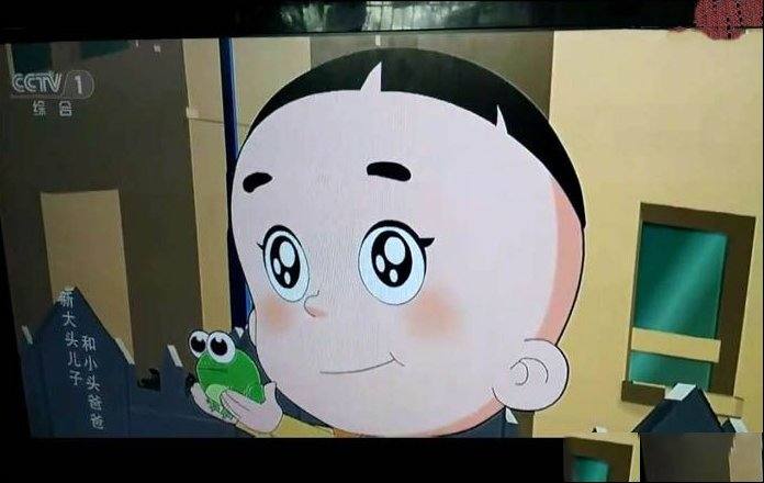

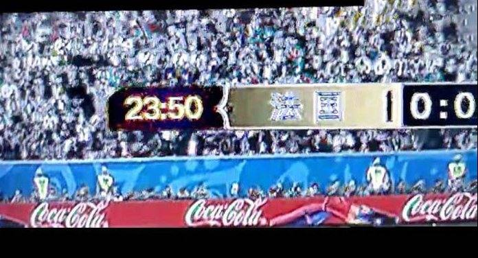

  刚开机是正常的,如上图所示,但是过一会儿不久出现鬼脸的故障,如下图所示。
