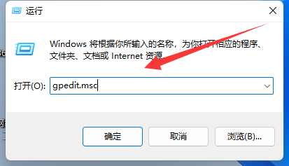

1、首先右键选中开始菜单,打开“运行”
2、接着输入“gpedit.msc”并回车打开组策略。

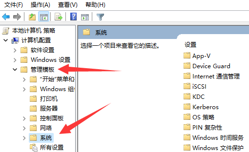

3、然后进入“管理模板”下的“系统”

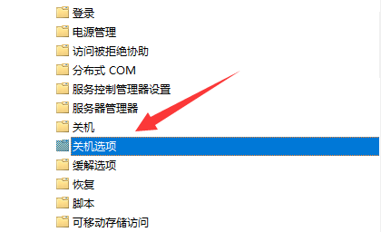

4、再双击打开“关机选项”

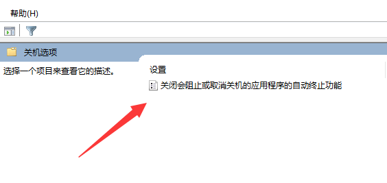

5、随后双击打开右边的“关闭会阻止或取消关机的应用程序的自动终止功能”

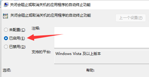

6、最后将它改成“已启用”并保存即可。
