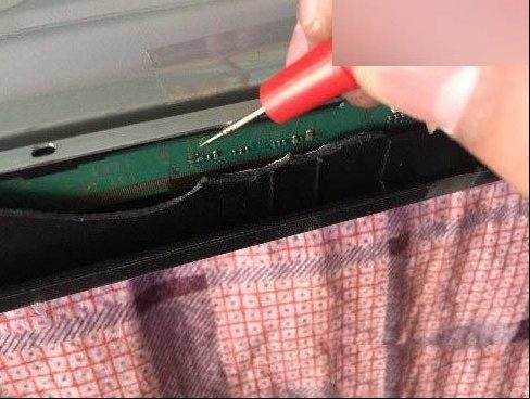

摘要: 收到同行送来的故障机壹台海信55寸液晶电视,故障表现为开机灰屏无图像无字符,声音正常。怀疑逻辑板或屏边板有问题,检查逻辑板短路,逻辑板限流保险开路,顺着短路方向一直查下去,当拔掉边板排线短路消失,故障锁定 ...
    收到同行送来的故障机壹台海信55寸液晶电视,故障表现为开机灰屏无图像无字符,声音正常。怀疑逻辑板或屏边板有问题,检查逻辑板短路,逻辑板限流保险开路,顺着短路方向一直查下去,当拔掉边板排线短路消失,故障锁定在屏幕边板,检查边板一芝麻大小的电容短路,更换掉这个电容,复原其它元件,开机图像完美展现在眼前,此机已修复。
