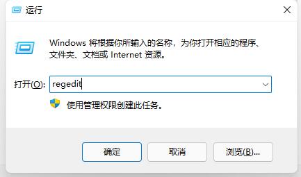

1、首先我们右键点击下方开始菜单,然后点击“运行”
2、接着在其中输入“regedit”回车确定。

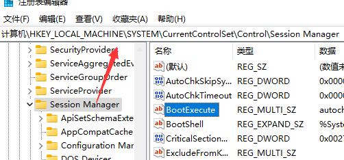

3、然后定位到注册表如下位置:“计算机\HKEY_LOCAL_MACHINE\SYSTEM\CurrentControlSet\Control\Session Manager”

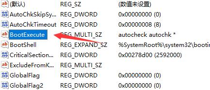

4、接着双击打开其中的“bootexecut”文件。

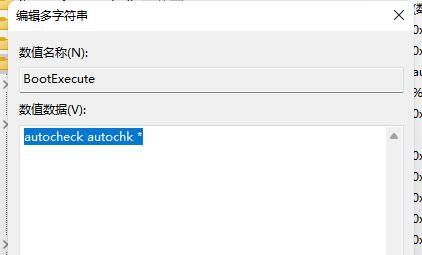

5、然后将其中的数值数据删除就可以了。
