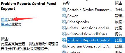

2、接着找到“problem reports control”服务,点击左上角将它“停止”

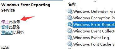

3、再找到其中“Windows error reporting service”,再将它“停止”即可。

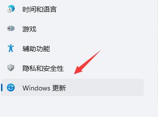

1、首先我们进入系统设置,然后进入“Windows更新”

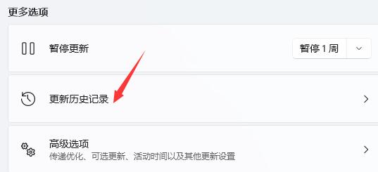

2、然后点击右侧图示的“更新历史记录”

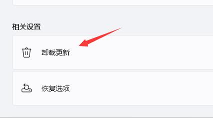

3、然后在相关设置中找到“卸载更新”
4、接着找到并右键选中KB500430,点击“卸载”即可。
