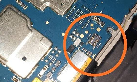

    一些电脑的品牌型号在我们开机时按下f2会进入bios设置,如果进入bios设置后,显示需要密码,可能是主板在出厂时自带密码,或是我们忘记了密码,这种时候我们可以通过重装电池的方法来解决问题,下面就一起来看一下吧。
 win11开机密码忘记按f2如何维修:
1、一般来说,在主板出厂时是不会自带密码的。
2、因此如果它带有密码,我们可以尝试询问购买电脑的厂家密码是什么。
3、要是厂商也不知道bios设置的密码是什么,那就只能使用放电的方法来重置密码了。
4、因为bios设置本质上是主板设置,我们只需要让它断电,就可以重置系统了。
5、断电方法非常简单,只需要打开电脑,找到主板上的CIMOS电池,将它拔出来。
6、拔出之后放置1分钟左右,再重新装回去就会自动重置bios设置密码,再重新进入就可以不需要密码了。
