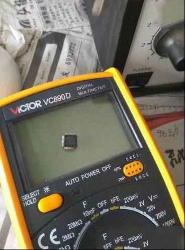

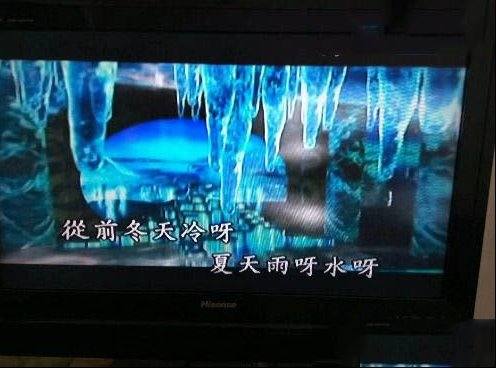

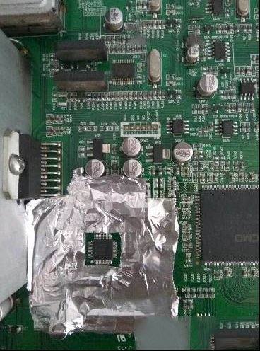

摘要: 收到同行送来的故障机壹台海信TLM3233D液晶电视,故障表现为开机有声音白屏并且有竖条,竖条随图像变化而变化。开盖发现此机逻辑板和主板是一体板,仔细查看发现伽玛效正块是AS15,问题好像简单了,用手摸AS15明显发烫。 ...
    收到同行送来的故障机壹台海信TLM3233D液晶电视,故障表现为开机有声音白屏并且有竖条,竖条随图像变化而变化。开盖发现此机逻辑板和主板是一体板,仔细查看发现伽玛效正块是AS15,问题好像简单了,用手摸AS15明显发烫。更换后一切正常。
