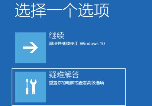

1、首先我们连续使用电源键重启电脑,进入自动修复界面,然后点击右侧的“高级选项”

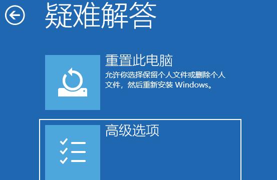

2、接着选择进入“疑难解答”

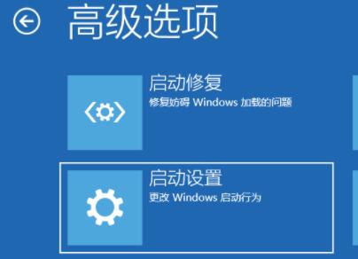

3、然后进入“高级选项”
4、在高级选项中找到“启动设置”

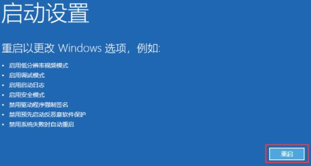

5、点击启动设置右下角的“重启”

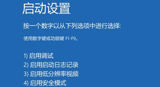

6、最后在此界面中按下键盘“F4”就可以进入安全模式了。
