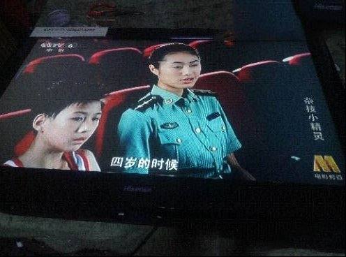

    去年收到同行送来的故障机壹台32英寸海信TLM32V66A液晶电视,据顾客描述,售后一上门师傅检查说是主板坏了,想修的发主版要价300多元,顾客拒修转来我处。该机故障表现为为通电红灯亮不开机,按下待机键,红灯绿灯频繁闪烁,大约四五秒后转为红灯。

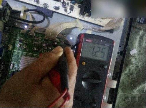

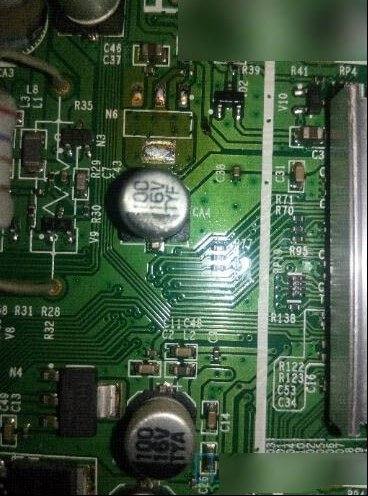

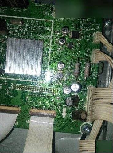

         打开机后盖,主板型号RSAG7.820.4204,目测电容无鼓包现象,待机电压正常,按下待机键,电源电压输出稳定,判断故障在主板。对主板各路供电进行检查,3.3V正常,当检查到三端稳压器N6时,输入5V稳定,输出在0.6至1.16部之间频繁抖动,检查后级无短路现象,判断该三端稳压器性能不良已经损坏。该三端稳压器是给主芯片供电,电压为1.25V,取一块1117三端稳压芯片,焊好后冷却一会,开机,该芯片输出为1.26V转为绿灯,屏幕点亮。试机30分钟,温升正常,致此维修结束。给顾客报价100多元,顾客而非常高兴,说还有几台一模一样的机器,都是这个毛病,明天准备一块儿拿来让给修修。以前也修过三款这个机器。都是这个N6 1117性能不稳定。看来这是此款电视的一个通病。
