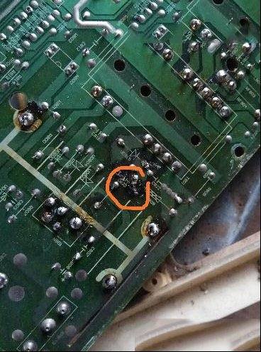

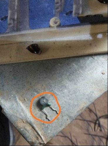

    前一段时间上门修了收到其他维修同行的一台海信电视机,用户说看着看着突然无图无声,打开后盖后发现保险丝没断,用数字表测行管集电极对地电阻656欧,电源模块没有短路现象,上电测电源模块至300伏输入端正常+B输出端0伏,断电后测各元件之间正反向电阻,当测到输入端吸收回路时为0欧,后查出一小电容短路,拆除一看己发黑,换新开机一切正常。
