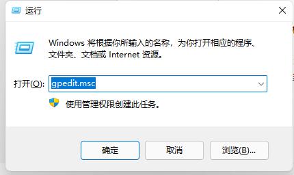

7、然后我们使用“win+r”快捷键打开运行,输入“gpedit.msc”回车确定。

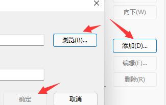

8、接着在组策略中找到“脚本(启动/关机)”,并双击打开右侧“启动”
9、最后点击上方的“powershell脚本”选项,然后选择下方“添加”,再通过浏览将我们的“2.ps1”脚本放进去就可以了。
