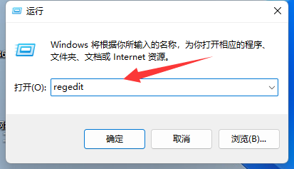

1、首先右键开始菜单,打开“运行”
2、接着输入“regedit”回车打开注册表。

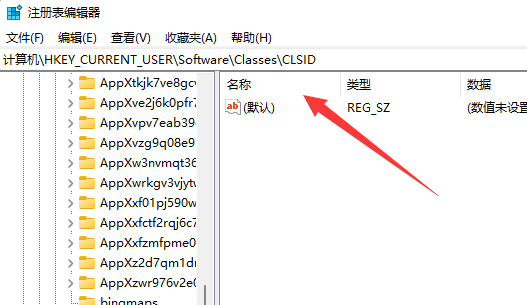

3、然后进入“计算机\HKEY_CURRENT_USER\Software\Classes\CLSID”位置。
4、然后右键左边文件夹,选择“新建”一个“项”
5、将它的名称改为“{86ca1aa0-34aa-4e8b-a509-50c905bae2a2}”
6、再右键新建的项,在其中新建一个名为“InprocServer32”的项。
7、新建完成后重启资源管理器,就能右键直接打开所有选项了。
